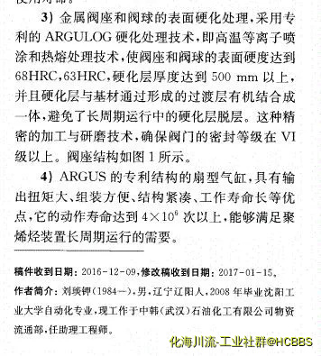

[讨论] 不懂就问,是什么样的外星科技,能把硬化层厚度做到500mm以上?

这类文章只能参考一哈就是了。  详情 回复 发表于 2020-9-30 15:35

简介--今天看到了厂家资料,厂家资料上也是这个数值…-登录查看全文

简介--可以当装甲了-登录查看全文

简介--可能是笔误,引用的人不认真一起犯错。-登录查看全文

简介--应该是500nm。-登录查看全文
发表于 2020-10-1 14:48:23
nm应该不止,μm更合理些,现在不少厂家轻松做到0.5mm以上  详情 回复 发表于 2020-10-2 07:50
简介--濠梁知乐 发表于 2020-10-1 14:48 应该是500nm。 nm应该不止,μm更合理些,现在不少厂家轻松做到0.5mm以上-登录查看全文
