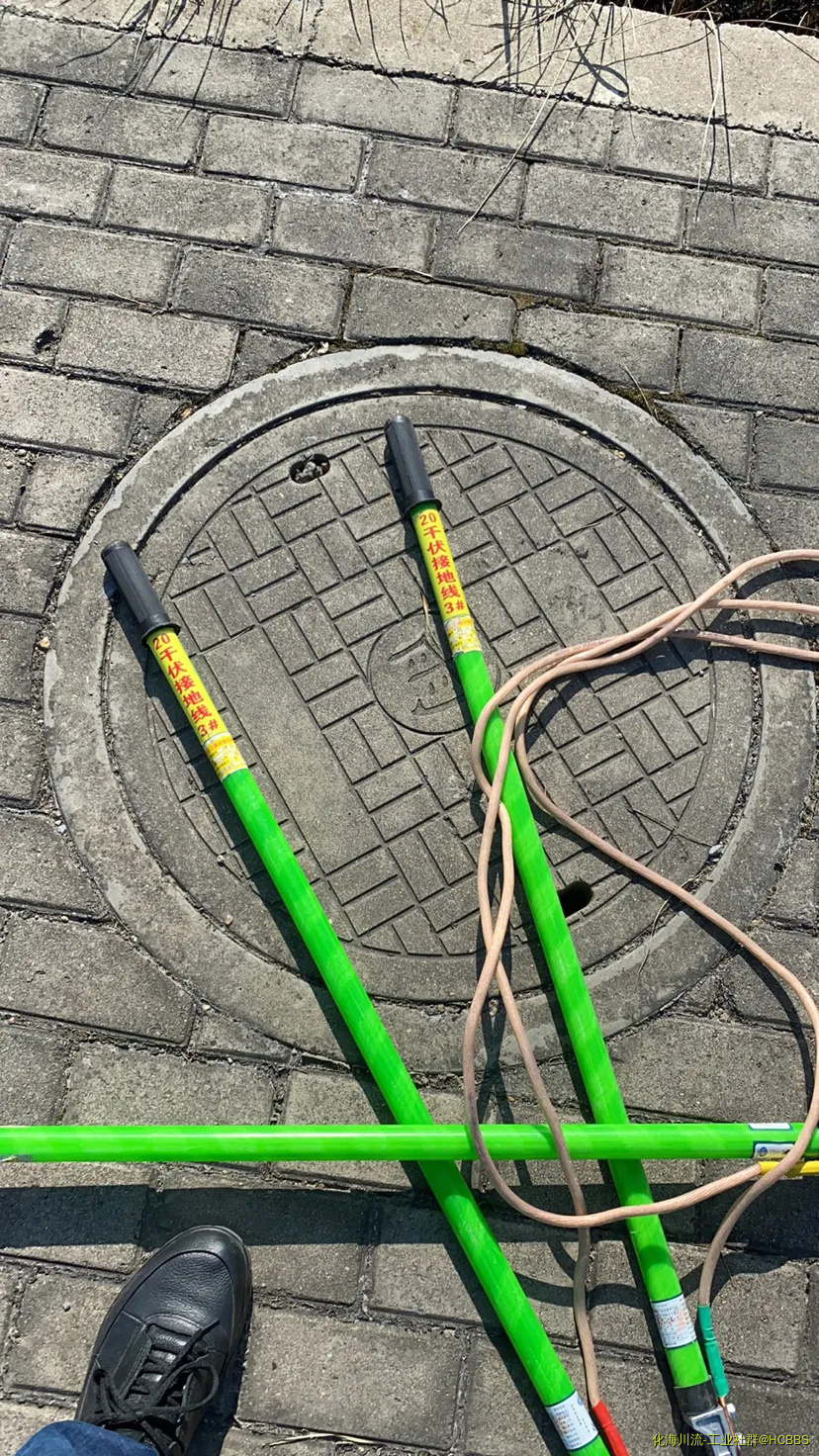

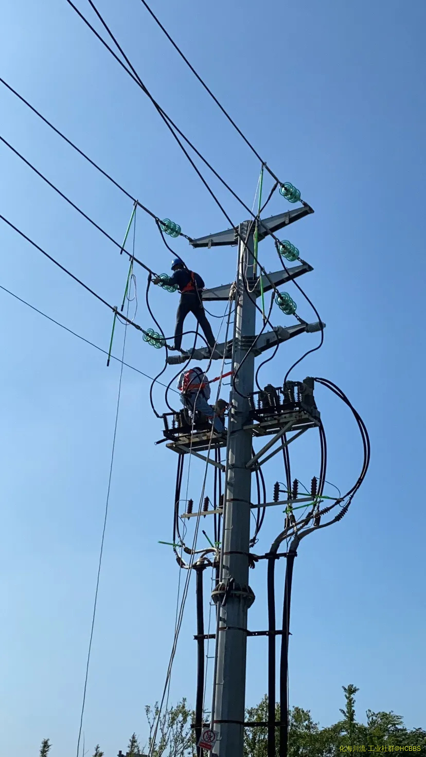

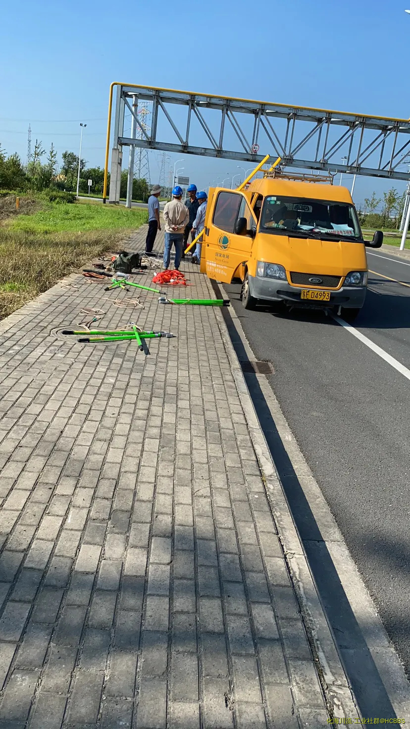

[求助] 猜不对!
1.3K |6
看看有那些不对!

作业区域未警戒隔离
高处作业安全带不是五点式的标准安全带
不专业,不知道接地线挂设是否正确?

确实啊;1、未设置隔离带
2、不是五点双扣式安全带
3、不是绝缘防砸鞋

啊哈,还有不少不规范之处啊!
1、安全带悬挂位置不正确,应高挂低用啊,安全带悬挂不在高处;
2、馈电侧地线装设看不清楚,应该是装设位置不对和数量不对(每个馈线都须装设地线,防止反送电);
3、戴草帽的人员不知是否属于检修人员,没有佩戴安全帽;
4、检修人员,着装不符合要求,似乎不是工作服(不是安全劳保防护服),穿牛仔裤等。
