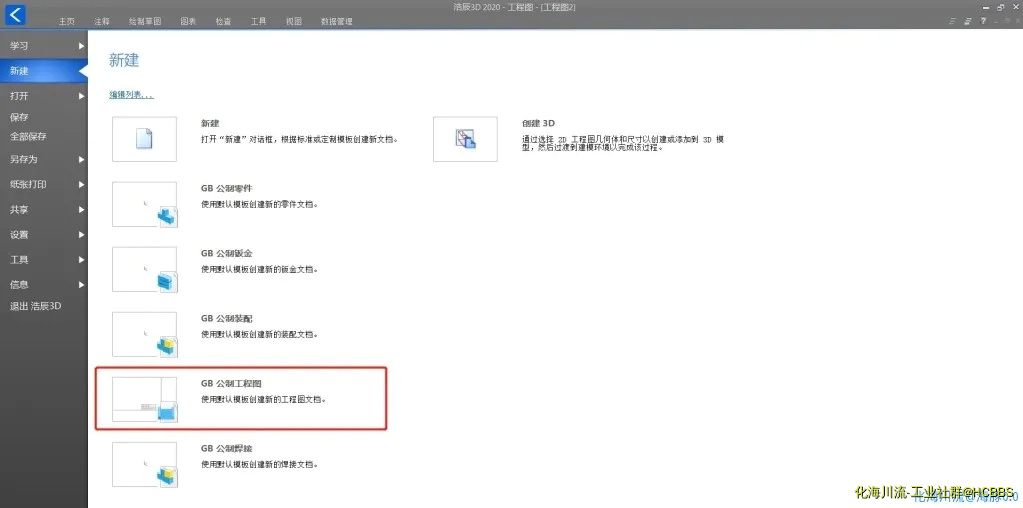

1、创建“工程图”环境
在浩辰3D软件的“工程图”环境中,可以使用 2D 绘图工具来完成各种任务,比如,在2D模型图纸或2D视图中从头开始绘制草图、创建背景图纸图形并定义剖视图的切割平面。绘图命令、关系和尺寸在所有环境中的工作方式都很相似。如下图所示:
