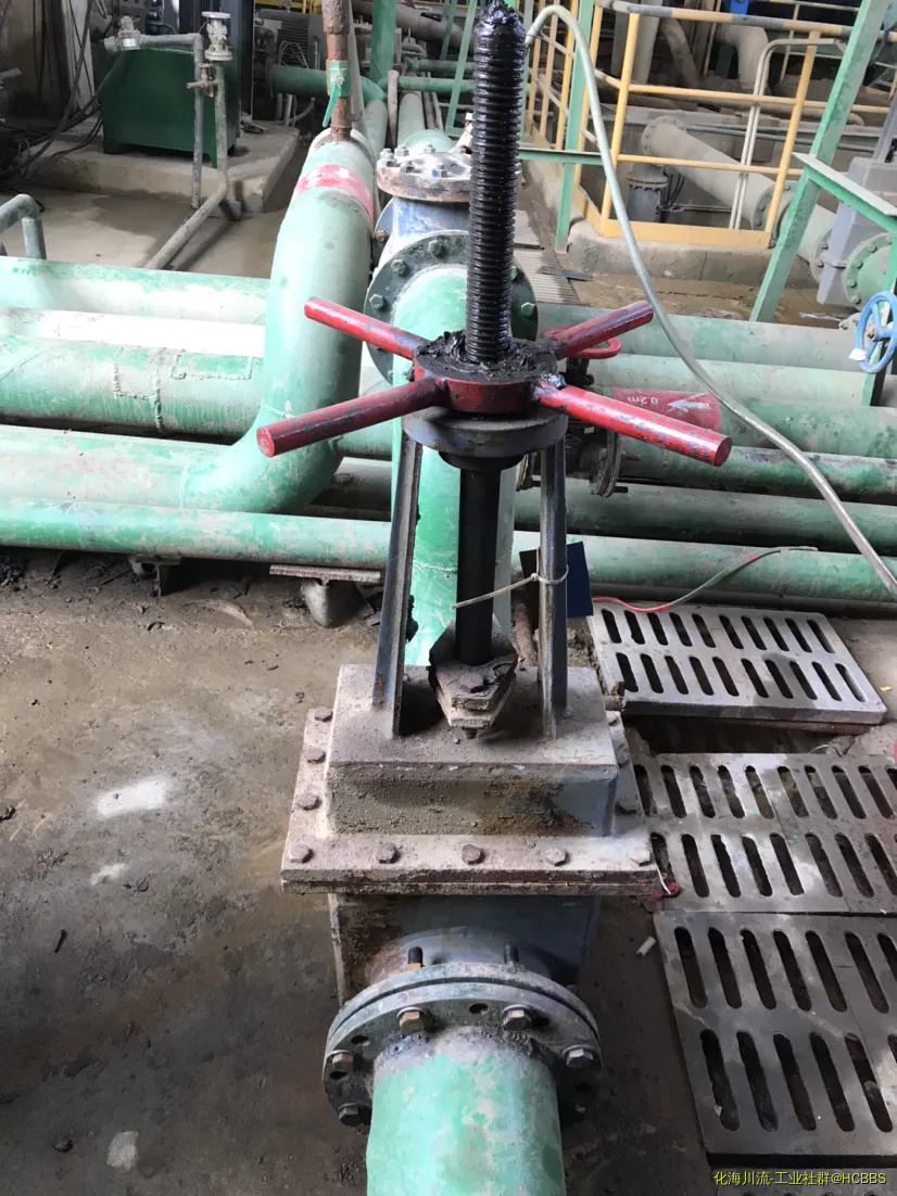

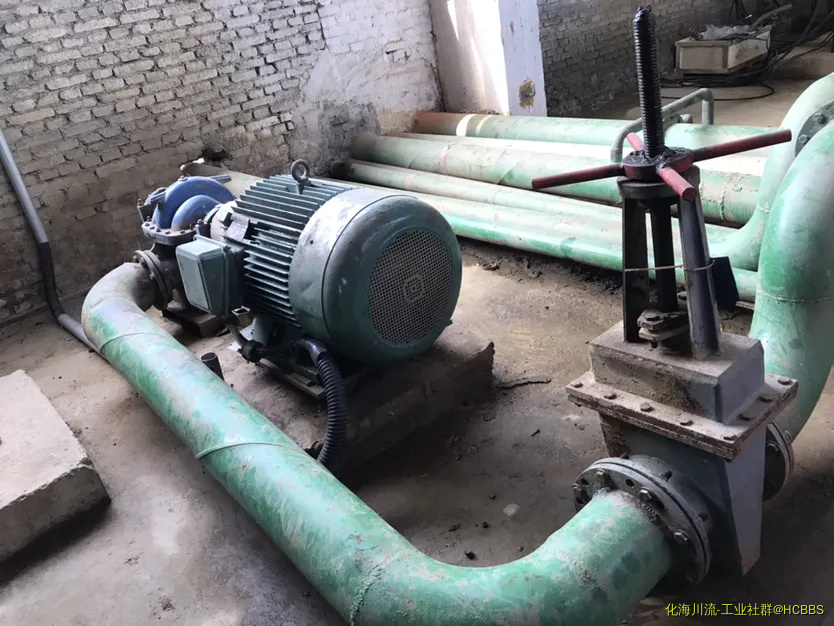

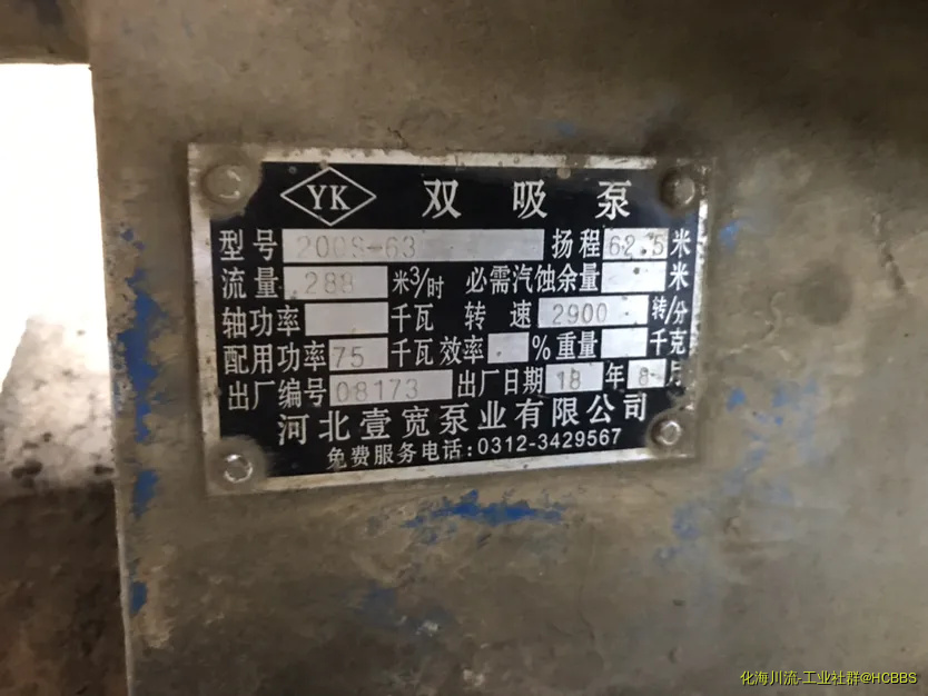

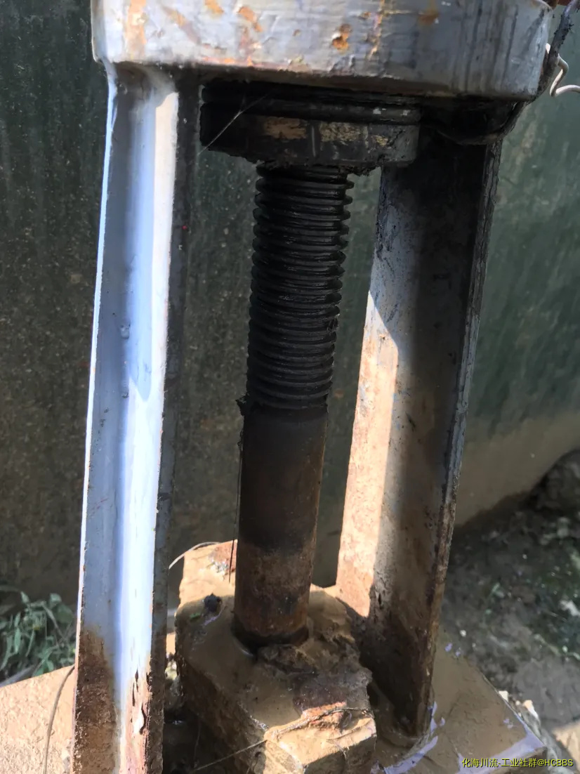

双吸泵 型号200S-63,扬程62.5米,流量288立方米每时

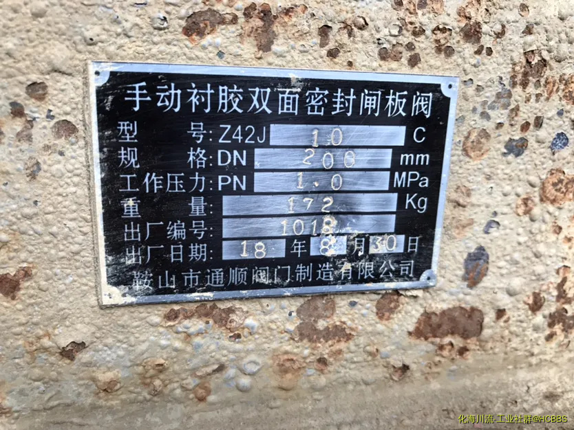

手动衬胶双面密封闸板阀 型号Z42J10C,规格DN200mm,工作压力PN1.0MPa
双吸泵进出口各一个闸板阀,型号一致,日常流量足够用,需要调小节门,是调整进口还是出口节门呢?我百度了一下,应该调出口,可是同事们都说调进口,大家说说应该调进口还是出口呢?目前调整的是进口节门,开度大约二分之一。

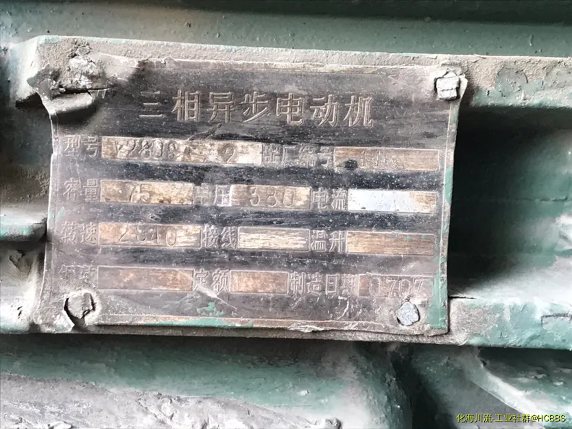

离心泵的调节,就是要在入口阀全开的前提下,在满足出口压力时,参照电机额定电流,不能高于规定参数。逐渐开大出口阀。一旦电流达到额定范围的最上限,则说明泵在满负荷工作。
注、节门=阀门。建议设备用词最好规范。
如果对于化工感兴趣,且与工作需要有帮助,推荐《化工原理》一书,这是从事化工操作的工具书。可以解决类似现场的其它问题。
供参考。

液体里离心泵用出口阀调节负荷,全关出口阀符合最小,但时间长会使泵体温度升高气体离心泵(离心式压缩机、风机)是在启动时保证符合最小,是要用入口关小、出口排入大气或回流。启动后根据电流的额定数值为参照,逐  详情 回复 发表于 2020-9-28 16:56

必须要调节出口,调节进口会发生紊流,导致泵体振动或气蚀,出口的阀门应该使用截止阀,因为闸阀容易气蚀导致密封不严,

机泵流量调节通过出口阀门开度而不是入口

调节出口阀,关小进口阀容易导致泵抽空

也应该是调节出口。

液体里离心泵用出口阀调节负荷,全关出口阀符合最小,但时间长会使泵体温度升高气体离心泵(离心式压缩机、风机)是在启动时保证符合最小,是要用入口关小、出口排入大气或回流。启动后根据电流的额定数值为参照,逐渐的开大吸入阀至电流达标,用出口阀或回流阀提高压力,然后逐渐导入用户。这是根据介质特性需要必须要这样控制的。

泵一般禁止调进口阀门的,一般都是进口全开,调节出口阀门,这样泵不容易气蚀损坏

入口全开,调节出口调泵运行参数

调泵出口阀门

调入口也可以,准备叶轮和泵体吧 估计已经快磨没了
