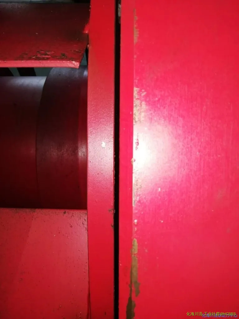

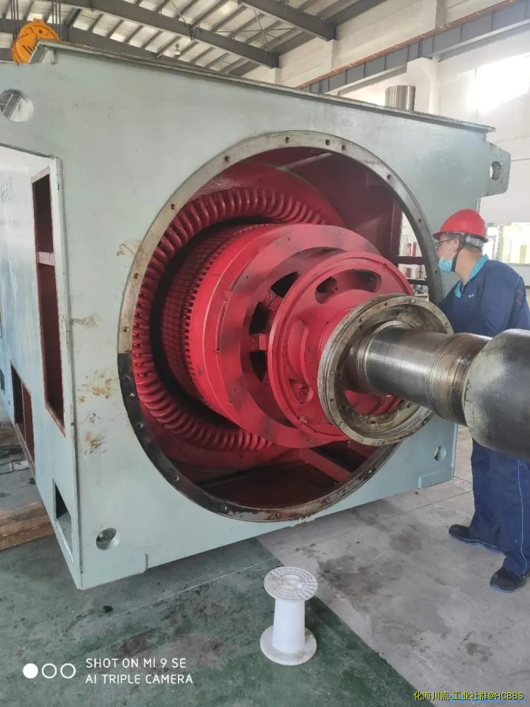

10KV-11000KW-4级电机;运行时间8年;检修期间发现定子底部有破碎的硅钢片;抽出转子检查龙盘位移13mm.
发表于 2020-9-26 09:36:41
定子底部硅钢片
定子底部硅钢片
硅钢片错位
硅钢片错位
错位
错位
龙盘位移
龙盘位移

请让电机制造厂提供技术支持分析问题,给出处理意见。

据分析:应该是设计缺陷;过盈量有些小。
