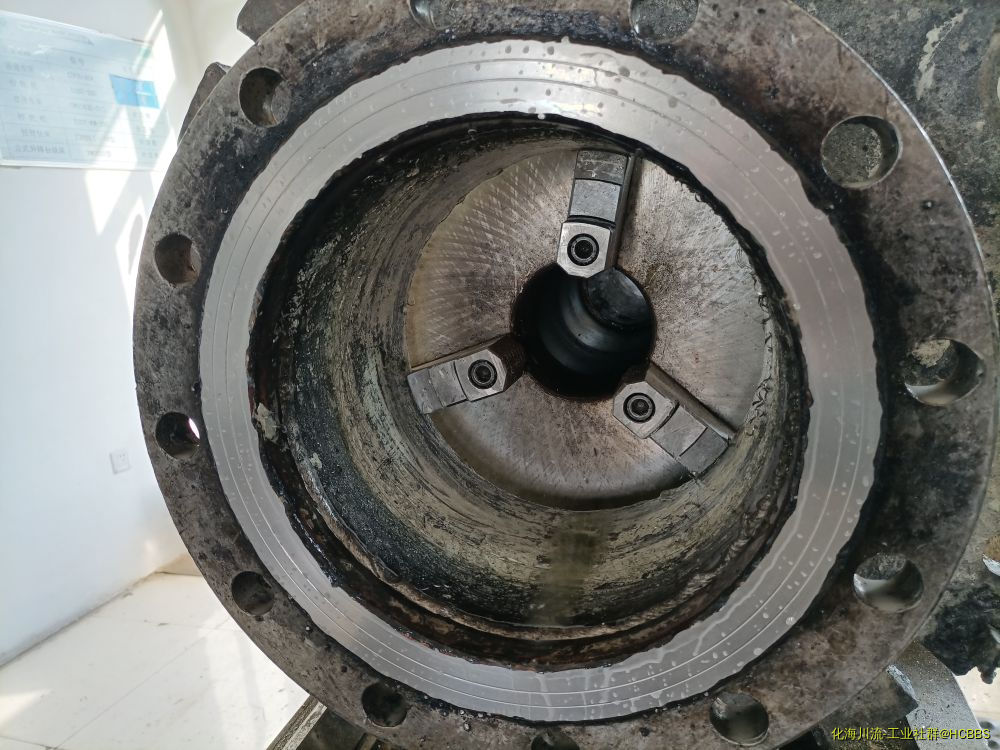

[讨论] 【每日图文0924】输送介质为液硫管线,备件补焊老出现焊缝裂纹

有遇到过的吗?

将需要焊补的位置用气割烤,将表面以及渗在里面的硫烤干净,然后再焊接,裂缝有可能是有硫的缘故

补焊前应该进行消应力热处理
