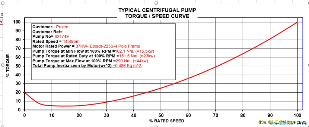

求离心泵阻力矩计算公式,谢谢!

阻力矩是什么?是阻力降吧。https://bbs.hcbbs.com/thread-3003557-1-1.htmlhttps://bbs.hcbbs.com/thread-1764877-1-1.html

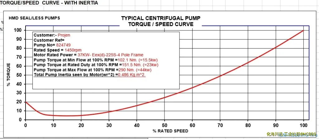

是电机厂要我们提供阻力矩曲线。
泵自启动?
哪位高人有相关资料分享一下,谢谢!
