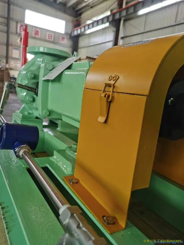

[讨论] 【每日图文0923】机泵的护罩,你们有没有好的建议
1.5K |6
伊泰龙儿 | 显示全部楼层 |阅读模式       最后访问IP内蒙古自治区
区超版(海友)  |  头衔:  【平台建设者】
要便于盘泵

GBT 8196-2018 机械安全 防护装置 固定式和活动式防护装置的设计与制造一般要求

这个标准只是原则性要求,没有具体要求。  详情 回复 发表于 2020-9-24 14:01

将护罩如图前后割开,一侧安装两个合页,另一侧加1到2个锁扣

做成可开启的

这个标准只是原则性要求,没有具体要求。

有可开启式的,与泵商家签合同的时候约定好,或者事后找专门做防护罩的厂家加工也可以。
