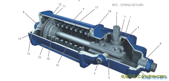

气动阀由气开式改为气闭式,需在气缸上做文章,怎样操作。

薄膜式气缸的话可以通过薄膜和弹簧换位

调整气缸拨叉位置或更换电磁阀位置都可以

条件允许的话改变气缸整体朝向也能实现

1、气缸执行机构,不论是拨叉的还是齿轮齿条的,想要改变气动的动作方向,只有拆开气缸,调换弹簧在活塞的不同方向,并将进气改为活塞的另一侧。有的气缸是有这种功能的,单作用的气缸,活塞两侧都有进气口,备用侧堵头堵住。 image.png
2、如果阀门为球阀,可以将球阀置于气缸失气时需要的开关状态,达到气开或气关的目的。无需调整气缸。

请问如何通过改变拨叉位置,改变单作用气缸的作用方向?
发表于 2020-9-19 08:37:09
你图中这种单作用的,只能通过更换弹簧缸内部的轴组件实现  详情 回复 发表于 2020-9-19 08:54
tiger2010VIP会员 VIP会员 | 显示全部楼层       最后访问IP江苏省
你图中这种单作用气缸,只能通过更换弹簧缸内部的轴组件实现

智GEVIP会员 VIP会员 | 显示全部楼层       最后访问IP江苏省
海川大学三年  |  头衔:  【石化企业工程师】
双作用的还需要改变拨叉吗?改变进气和排气就可以了。
双作用有气开或气关吗?
气缸拨叉方向如何调整?
发表于 2020-9-19 09:36:43
双作用有气开或气关吗?
气缸拨叉方向如何调整?
双作用的没有气开/气关
发表于 2020-9-19 09:53:47
气开气关根本不用动气缸。把阀门关闭装气缸就是气开,把阀门打开装气缸就是气关。只是调整阀门状态,和气缸有啥关系呢?

欧曼萨VIP会员 VIP会员 | 显示全部楼层       最后访问IP内蒙古自治区
一、气开、气关调整将气缸内活塞镜像对调安装。
二、调整电磁阀安装位置。
三、直接将气缸拆下将开关阀的球改变位置,同步改来位置反馈器。
