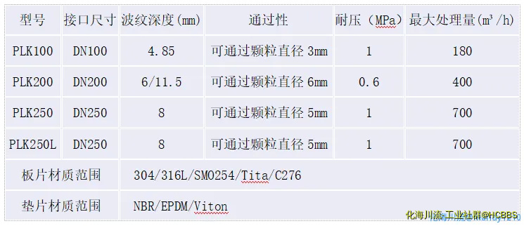

宽流道板式换热器属于间壁式换热器,是北京普瑞普勒专业为各种固体、晶体、纤维、浆状物质及高黏度介质换热工况设计研制的产品。板型采用独特的粗波纹、宽间隙通道结构设计,板间流道宽度可以达到6-16mm,板片外廓基本由水平波纹构成,板间无金属接触点,介质可以无限制地流过板片的换热表面而不发生堵塞、滞留现象,它填补了人字型波纹不能应用的特殊介质工况,且具有传统管式换热器所不具备的高传热性能。
宽流道板式换热器在设计选型时,需了解换热介质的一些物性参数,如温度、流量、介质来源、是否含有颗粒物或纤维等,介质中杂质的粒径或长度,是否含有腐蚀性物料等,已确保宽通道换热器设计选型更加合理。
宽流道换热器主要型号如下所示:
型号
接口尺寸
波纹深度(mm)
通过性
耐压(MPa)
最大处理量(m3/h)
PLK100
DN100
4.85
可通过颗粒直径3mm
180
PLK200
DN200
6/11.5
可通过颗粒直径6mm
0.6
400
PLK250
DN250
8
可通过颗粒直径5mm
700
PLK250L
DN250
8
可通过颗粒直径5mm
700
板片材质范围
304/316L/SMO254/Tita/C276
垫片材质范围
NBR/EPDM/Viton
        若介质中颗粒物直径在30mm以内,或含有较长的纤维/秸秆,可选择超宽通道智能热交换系统,应用于有机化肥,养殖、屠宰、固液废物处理、生物发酵等冷热交换工艺。
超宽通道热交换系统设计型号主要有以下两种:
型号
接口尺寸
最大处理量
材质
SupWHE-20-I/II
DN80
20m3/h
材质:304/316/哈氏合金/镍板/2205双相钢
SupWHE-50-I/II
DN100
50m3/h

没有合适的板片,自己算的话不太精准
发表于 2020-9-18 09:18:11
阻力怎样?
发表于 2020-9-19 10:13:29
mandy1210楼主 VIP会员 VIP会员 | 显示全部楼层       最后访问IP河北省
Goodluck_LXYD 发表于 2020-9-18 09:18
没有合适的板片,自己算的话不太精准
宽流道有专门的平直板型板片,波纹深度较深,还有专门的换热器计算选型软件,比手算还是要更准确些。
发表于 2020-9-24 15:29:33
阻力可大可小,根据工况具体要求来的,一般对压力有要求,不超过1MPa
