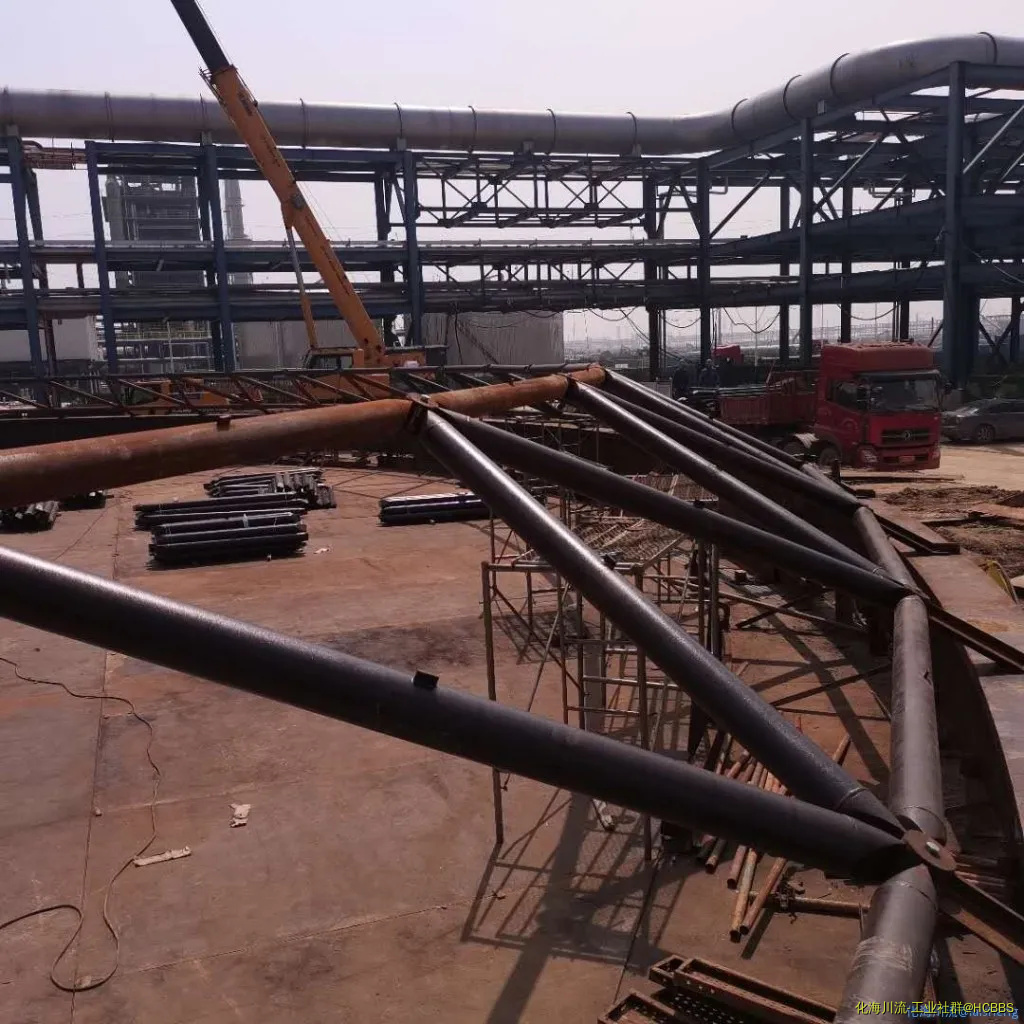

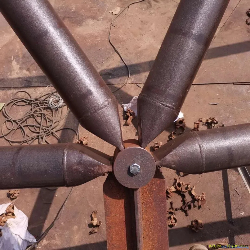

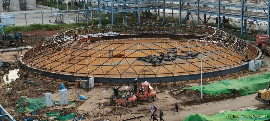

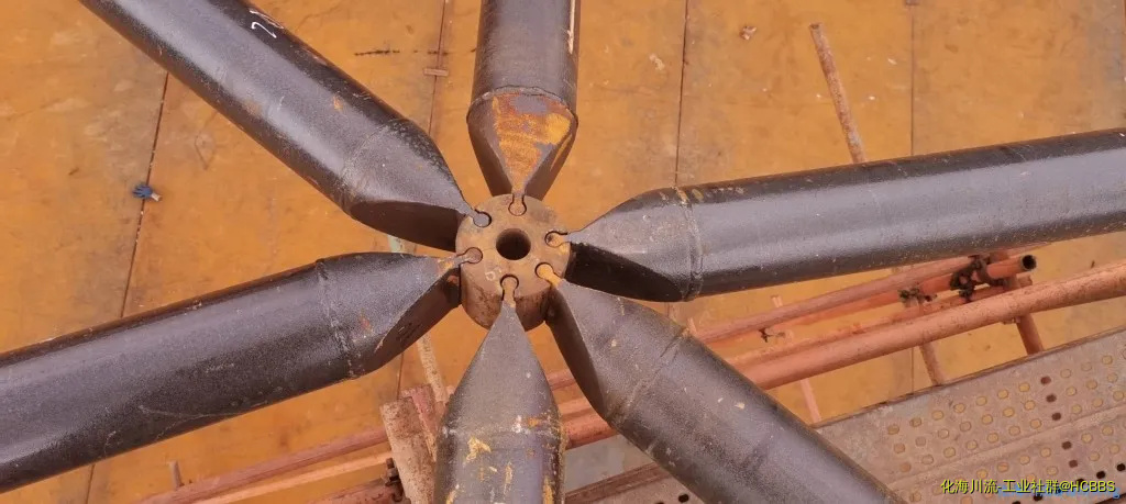

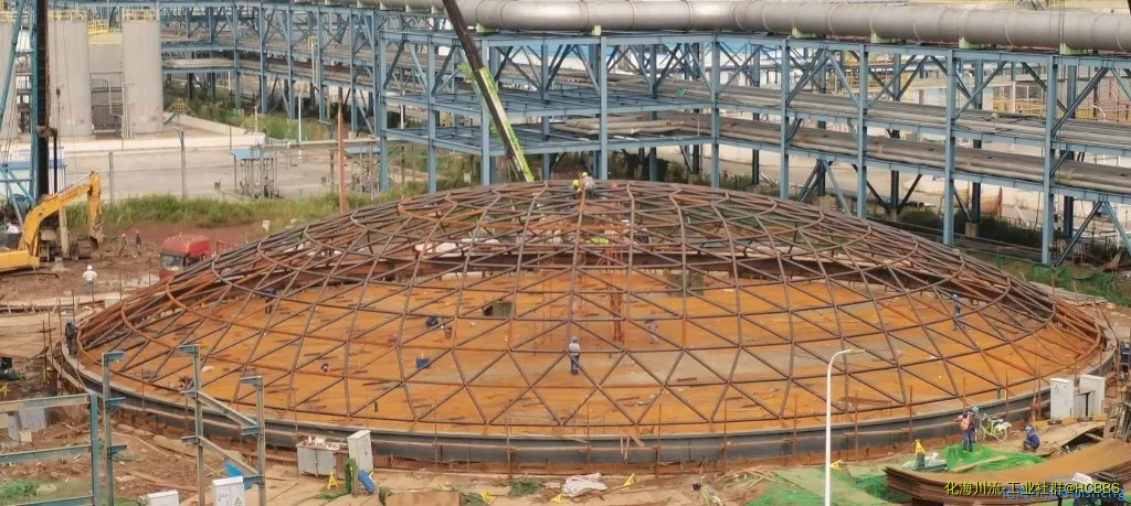

又有47.5m钢管杆件罐顶球面单层网壳建成。
由于钢管截面特性非常好,杆件长细比可以控制在50左右,使网壳具有较其它截面形式更高的承载力及安全度。
