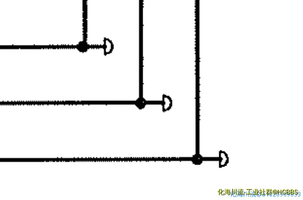

[求助] 管道末端的分支用弯头还是三通
2K |6
a1026909033VIP会员 VIP会员 | 显示全部楼层 |阅读模式       最后访问IP江苏省
image.webp 像这样的,同样的管径为什么不用弯头

如果是干净的物料,用弯头好。
如果物料洁净度不高,或者物料容易产生堵塞,用三通好。

a1026909033楼主 VIP会员 VIP会员 | 显示全部楼层       最后访问IP江苏省
qugd 发表于 2020-9-16 09:28
如果是干净的物料,用弯头好。
谢谢回复,了解

取决于设计,除了物料以外,将来是否会接其他管线?焊上管帽,比法兰泄漏性保险一些。

取决于管帽需不需要打开。

还有一种情况就是对于不易堵的物料,在配管安装空间有限的情况下,三通的安装高度比弯头小,会采用三通,不采用弯头。

其一是留出管嘴可以接其他管道或者软管,其二是可以方便清堵吧。管帽处焊个公母头就可以很方便外接软管了,不管吹扫或排放均可。
