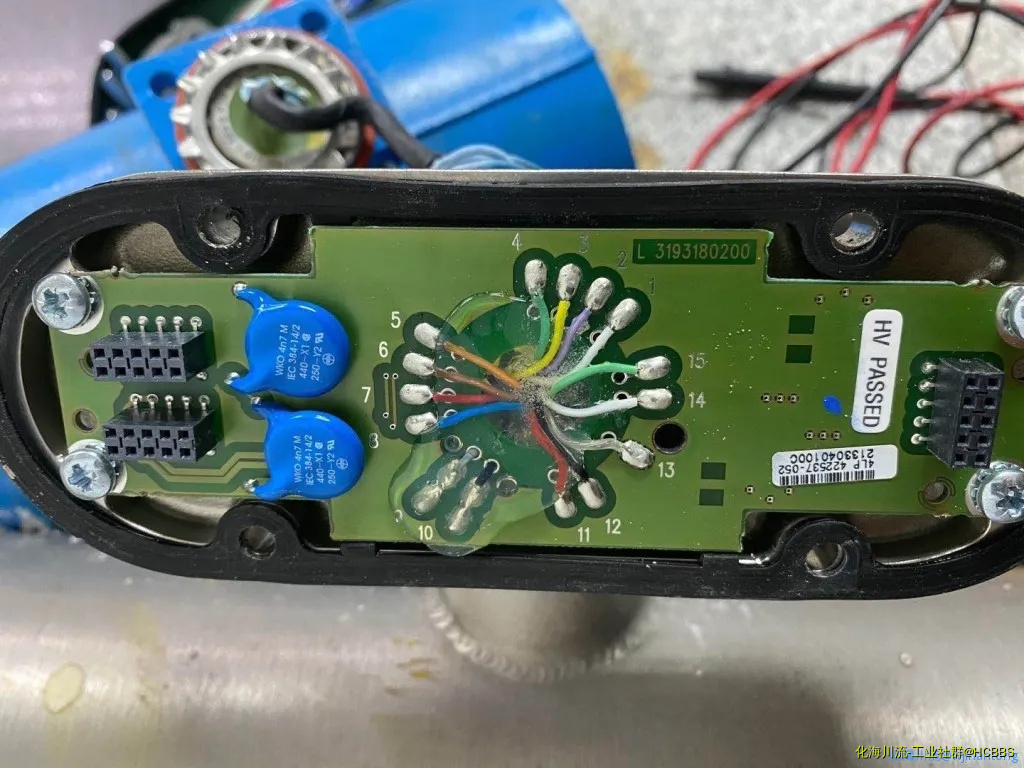

各位大佬,请教一下,科隆optimass 7000传感器15个端子,这15个端子分别是什么,说明书上只说了白黄代表传感器A之类。
发表于 2020-9-14 22:35:30
optimass 7000前端模块底座
optimass 7000前端模块底座

您没有这个设备的用户操作手册么?如果没有,就向制造商要一份。
另外那些接线都是焊上的,不用您再接线。学习一下质量流量计的原理,您就可以大致了解到这些接线是做什么用的。

一般来说大多数的质量流量计传感器包括如下接线:激励线圈两线、检测线圈A和B各两线或共用地,PT100四线
