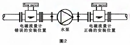

2.安装方位的选取。由于电磁流量计安装于流体管道上,其测量数据的准确性与其内部液态物质的充满度有关,故在选取安装位置时,应注意以下几点
(1)流量计不得安装在泵的抽吸侧,如图2所示。
登录/注册后可看大图
登录/注册后可看大图

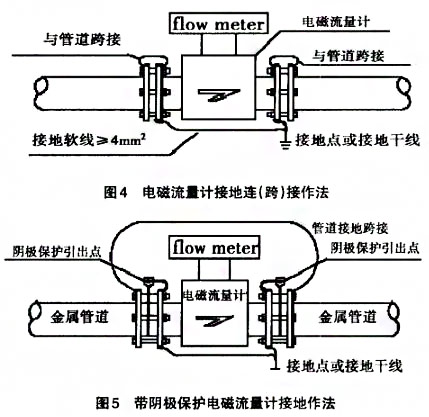

3.电磁流量计安装。电磁流量计在安装前应确保管道的吹扫、试压等工作已完成。由于电磁流量计的测量感应电流很小,电压较低,易受外界电磁噪声的影响,故在安装时应进行可靠的接地连(跨)接。如图4、图5。
登录/注册后可看大图
登录/注册后可看大图
