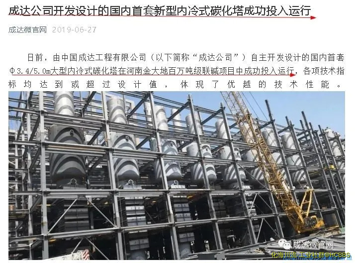

[资源分享] 【海川设备猜猜看】肚子上边全是疙瘩

该碳化塔采用成达自主研发的专利技术,是目前世界上单套生产能力最大的碳化塔,自运行以来,展现出生产能力大、结晶颗粒粗大、塔压差低、吸收效率高和转化率高的优点,不仅大幅降低了装置建设投资和运行费用,同时有  详情 回复 发表于 2020-9-13 12:29
发表于 2020-9-13 12:27:27
该碳化塔采用成达自主研发的专利技术,是目前世界上单套生产能力最大的碳化塔,自运行以来,展现出生产能力大、结晶颗粒粗大、塔压差低、吸收效率高和转化率高的优点,不仅大幅降低了装置建设投资和运行费用,同时有效提升了产品质量。该碳化塔的成功投运促进了纯碱行业的技术装备水平进步,代表了国际领先水平。
碳化塔是纯碱生产的核心设备,内冷式碳化塔大型化开发设计面临诸多技术难点,成达公司技术团队通过精心设计、大胆创新克服了重重困难,在技术服务过程中展现出良好的技术水准和服务水平,得到业主的赞扬和肯定,为双方今后进一步的合作打下坚实基础。碳化塔专利技术的成功转让和实施,为成达的工程经验总结-研发-转让-服务-持续提升的技术创新路线提供了又一个成功案例!
发表于 2020-9-13 12:29:50
炉子对流段?
