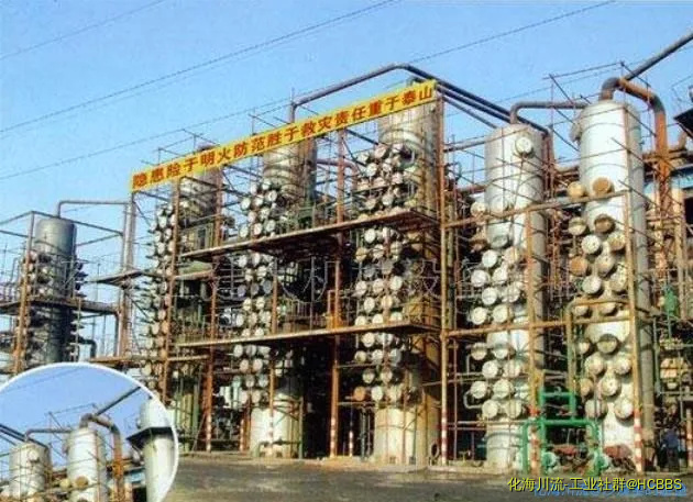

你知道这个是什么设备吗??

貌似氨化工里有这种设备,那一个个的都是管束,相当于换热器吧。  详情 回复 发表于 2020-9-10 10:19

是变换炉吧
发表于 2020-9-7 15:49:49
不是炉子  详情 回复 发表于 2020-9-7 17:39

这啥?密集恐惧症

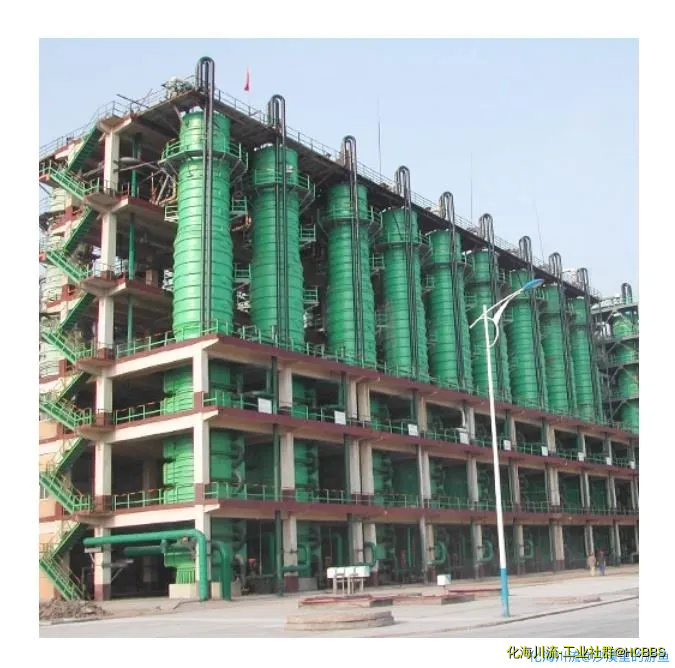

[attachimg]2605536[/attachimg]  详情 回复 发表于 2020-9-13 11:30
[attachimg]2598594[/attachimg]  详情 回复 发表于 2020-9-8 13:22
具体也不知道是啥 是一种基础化工产品生产的关键设备  详情 回复 发表于 2020-9-7 17:40

具体也不知道是啥
是一种基础化工产品生产的关键设备

[attachimg]2601799[/attachimg]  详情 回复 发表于 2020-9-10 12:08
对的 是纯碱碳化塔  详情 回复 发表于 2020-9-10 11:54
对的
是纯碱碳化塔

这是铸铁塔,应用于纯碱行业。我公司就做这个。

[attachimg]2604759[/attachimg] [attachimg]2604761[/attachimg]  详情 回复 发表于 2020-9-12 11:47
终于来了一个专业厂家的 为什么要铸铁的,不用钢板呢  详情 回复 发表于 2020-9-12 11:36

终于来了一个专业厂家的
为什么要铸铁的,不用钢板呢

可能是铸铁的价格便宜。这塔一直都是铸铁的,不过最近几年有设计院设计过钢塔。但还是铸铁塔为主。这塔设计压力低。

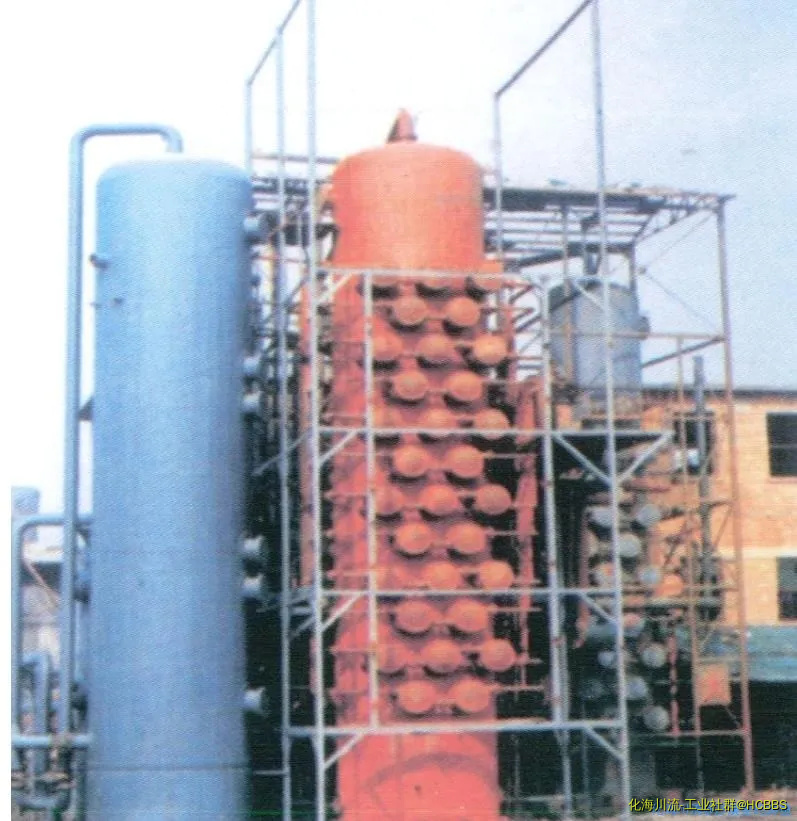

这个塔有很多管子,也是铸造的吗???

碳酸化过程分为三步:氨盐水先与CO2反应生成氨基甲酸铵,然后再水解生成碳酸氢铵,再与钠离子反应生成碳酸氢钠。
氨盐水碳酸化反应是放热反应,放热量不大,但是要注意冷却才能保证反应正常进行。
氨盐水进塔温度约30~50 ℃,塔中部温度升到60 ℃左右,中部不冷却,但下部要冷却,控制塔底温度在30 ℃以下,保证结晶析出。
温度条件中注意碳化塔中部温度高些。其原因是一方面反应本身有一些热量放出,另一方面主要是考虑结晶初期温度高一点对晶粒长大有利,可形成较大晶体以利过滤。同时冷却速度不宜过快,过快可能形成结晶浆,难于过滤分离。
生产中要注意清洗堵塞的结晶及杂质沉淀。往往一塔生产,另一塔清洗。用新鲜氨盐水和CO2使结晶生成碳酸盐溶解除去。
