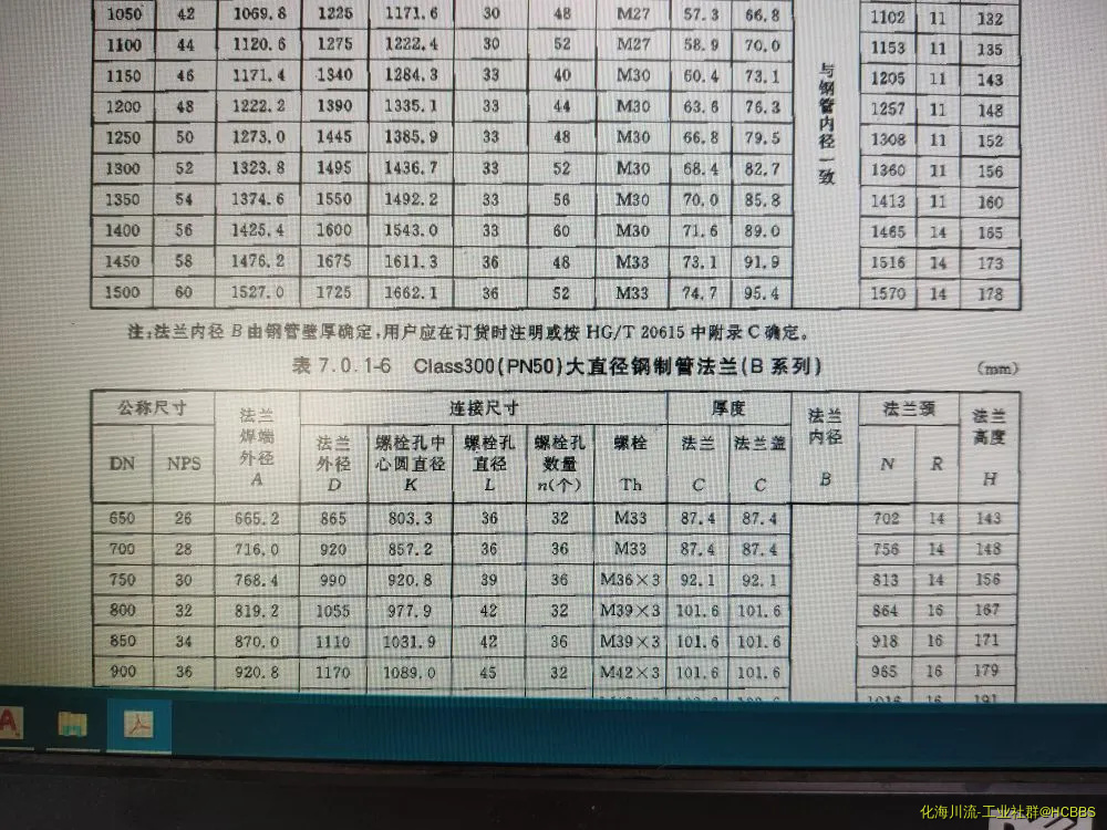

[求助] 求助问题!法兰焊端外径和接管外径尺寸不同时,该使用什么样的焊接坡口型式?

明显设计院是按公制管子  算的 是他的失误。  要是法兰没有生产  就找设计院出个联系单   把标准法兰 那行 加个备注A=870 就完事
如法兰生产了    你减薄管子端部肯定是不行的  只能是按150  291页 图e 里是在法兰小端上堆焊过渡段 并与甲方沟通 写在施工日志里
另外 如你们甲方不是特别不好整  可以拿  150是6.5.3那条   直接焊上也没事  一边只错边  2.45mm

但我不明白的是,这算很严重的问题吗?大直径法兰的尺寸公差不是也很大吗?法兰焊端外直径A的尺寸公差(-2.0,+5.0)。

①内径一致:以内径为基准对接,管子外径削边,斜度按1:3;如果错边量≤0.25管子壁厚(壁厚<20mm),可不用削边,焊缝位置圆滑过渡。
②内径不一致,需开双面坡口,这时候一般错边量不会太大,以法兰内径为基准,若法兰内径<管子内径,两边都不削边,焊接施焊圆滑过渡,若法兰内径>管子内径,管子内径加工与法兰内径一致大小,斜度按1:3,管子外径端可参照①
说明:如果选氩弧焊打底,错边尽量小,≤0.5,如果可能,不要留错边量,方便打底焊接。一般情况下法兰与接管(小直径)对接的错边量都要求≤0.5,但大直径的对接焊缝可以参考筒体环焊缝的错边量要求,小于错边量要求可以不削边,方便焊接,圆滑过渡即可,大于错边量的要求,就应该按1:3的斜度要求。无论选哪种削边方式,法兰尽量不削边,否则可能需要按非标法兰进行计算。

法兰这种标准件一半外购回来尺寸都是一定的呀,标准件允许有这么大的误差吗?而且就算有误差,制造厂也可以打磨的吧?

坡口形式没有固定的标准,你可以参考HG/T20583-2011的焊接结构形式那一章  详情 回复 发表于 2020-9-7 13:34

不是来源于标准,经验总结的  详情 回复 发表于 2020-9-7 16:31

不是来源于标准,经验总结的

法兰标注的厚度Sch80没有找到标准对应的壁厚值,一般情况法兰颈部厚度与接管厚度一致(外径也一致)。法兰压力等级Class150也不是太高,为什么接管选用20mm,感觉有点儿厚(开孔补强计算除外)。接管既然是卷焊的,应该与法兰外径一致。总而言之,与设计单位沟通一下,能改更好。看来好的设计还是很有必要的。
