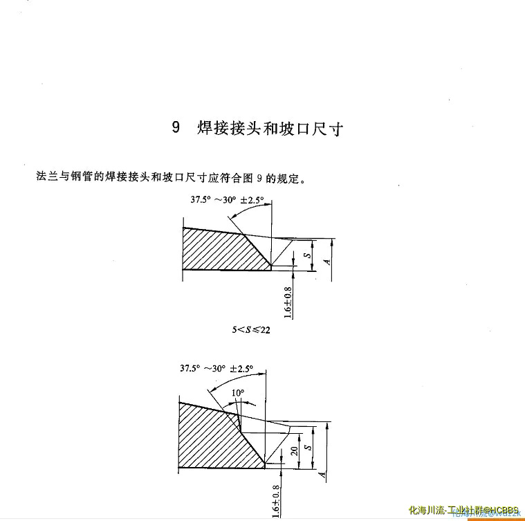

如题,法兰使用的是HG/T 20623-2009(B)系列中的WN 850-150 RF钢制管法兰,如图所示:
如上图所示,法兰焊端外径A的数值为Φ865.1mm。而设计院根据强度校核计算给出的与法兰焊接的接管的外径Φ870mm
法兰焊端外径A与接管的外径不同!!!
法兰焊端外径与之焊接的接管外径数值不相同时。会有错边,造成应力集中
现在的问题在于:
1.为避免错边应力集中,法兰焊端和接管之间应该使用怎么样的焊接坡口型式?
2.是否有相应的标准,对法兰焊端和接管外径不同时的焊接坡口型式进行了规范
求大神指教!!!

发表于 2020-9-6 17:52:51

WallaceLee楼主 VIP会员 VIP会员 | 显示全部楼层       最后访问IP广东省
wdz2k 发表于 2020-9-7 10:01
标准的规定,按标准
非常感谢您的回复!!!我想请问您这个截图是出自哪个标准里面的呢?

sugar_EQLLVIP会员 VIP会员 | 显示全部楼层       最后访问IP四川省
从设计的角度来看,需要了解接管的壁厚能否满足工况,如果和法兰焊端等厚就能满足工况要求,那可以参照150削薄接管
发表于 2020-9-6 00:05:52
liaifeng + 5 鼓励新会员发言
如果接管和法兰内径相等,但是接管外径更大,那接管壁厚可能是考虑了开孔补强,这样就需要看看开孔补强时候计算的外伸高度是多少,在外伸高度里面的壁厚不能减薄
发表于 2020-9-6 00:08:37
建议先看看计算书上接管的尺寸,再确定计算书上的外伸高度,然后合理的采用150.4的对接削薄结构
发表于 2020-9-6 00:10:44
至于说的应力集中,你这个设备压力应该不高,毕竟法兰的压力等级只有PN20,除非是疲劳容器或者应力腐蚀之类的,其他设备应优先满足150.4上的结构要求
发表于 2020-9-6 00:13:19
参与人数 2财富 +15 收起 理由
CHANGBAISHI + 10 强!
sugar_EQLL 发表于 2020-9-6 00:13
至于说的应力集中,你这个设备压力应该不高,毕竟法兰的压力等级只有PN20,除非是疲劳容器或者应力腐蚀之类 ...
您说的焊接坡口型式打磨是这个吗?
发表于 2020-9-6 17:48:33

这种尺寸的接管就是板卷了,与法兰连接处削边过渡呀,但补强范围内不能削薄

管道外径是由法兰标准确定的,根据HG法兰标准,DN850法兰要求配管外径是864,所以图中的法兰与管道外径不匹配,设计肯定有问题。
发表于 2020-9-7 09:05:03
店小贰VIP会员 VIP会员 | 显示全部楼层       最后访问IP山东省
根据图纸外伸高度,强度计算书里的补强计算外伸高度,按GB150.4  第6.5.3条要求,对接管外壁做削薄处理,补强高度范围内的接管不能削薄
发表于 2020-9-7 09:26:32
这个法兰和接管的焊接,设计人员应该出焊接放大图或者出接管的削薄加工图纸
