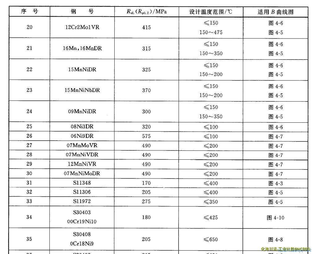

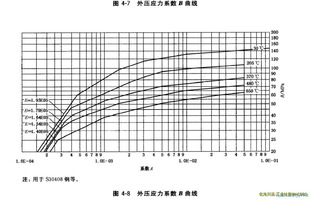

查GB/T150.3中S30408 外压应力系数B曲线图,最高温度为650度,但是用SW6外压计算时,输入设计温度650度时,提示:外压计算时,材料外压应变系数B曲线温度超界!是什么原因?

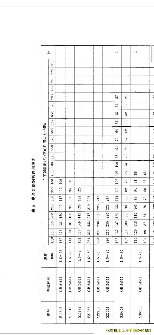

超过S30408的材料使用温度了!

你的依据是什么?GB/T150.3上两张附图又怎么解释?

SW6外压计算是按ASME考虑的,不考虑高温疲劳
发表于 2020-9-7 10:19:56
gn_1984VIP会员 VIP会员 | 显示全部楼层       最后访问IP四川省
外压温度超界,就是材料不能用了,换材料。还有就是按150.3中温度没有超界,那就是SW6软件认为提高温度要求,可以试下按照连接方法。https://mp.weixin.qq.com/s/e6C7xCnxJCSeruQrnrr4CA

SW6中外压曲线材料超过蠕变温度就按温度超界处理了

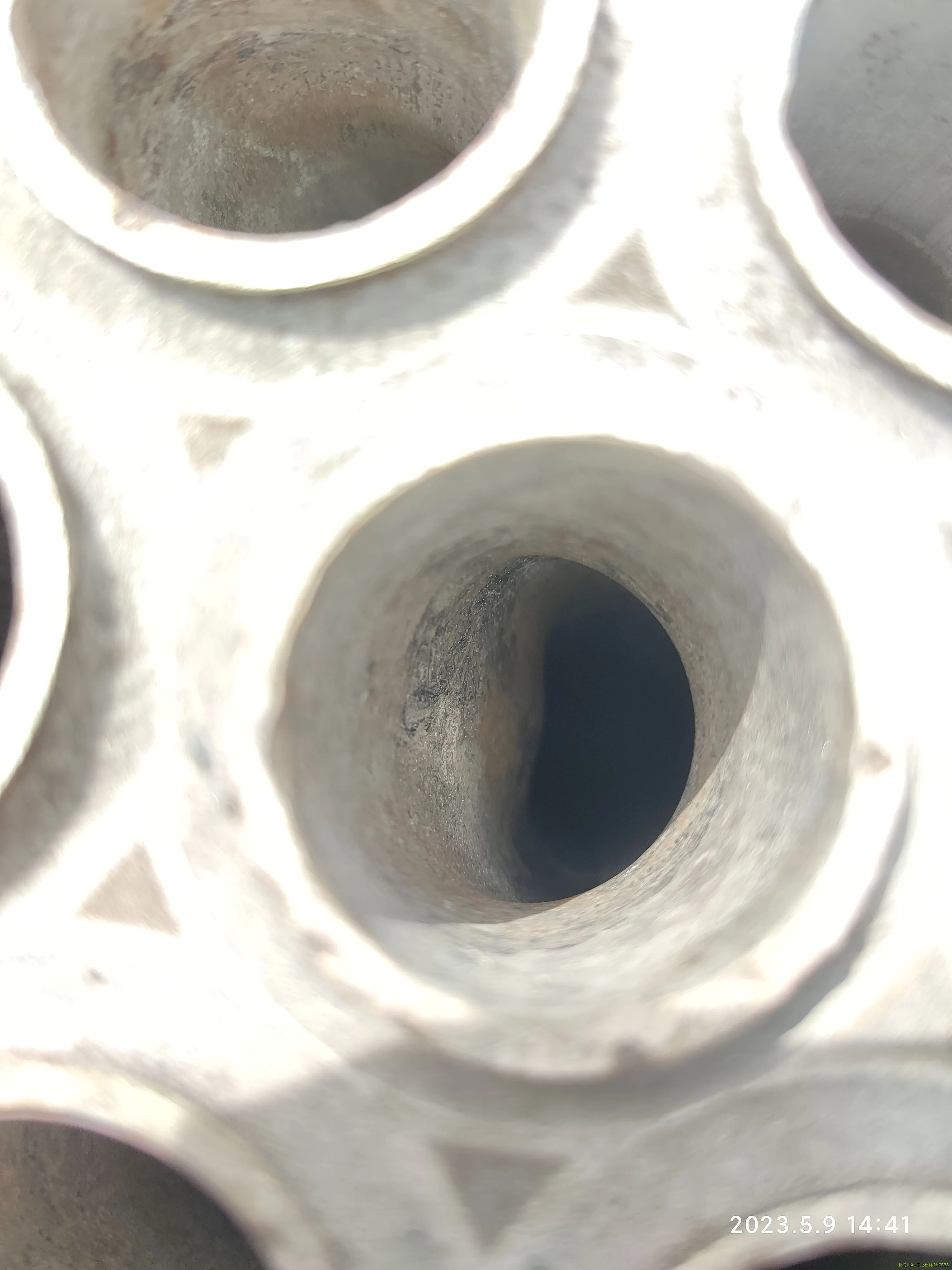

这个S30408的材质,使用温度长期480度-500度,这个是不是产生了外压失稳,工作压力在50-80KPa
