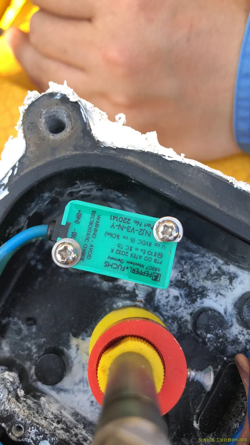

怎么接线呢

回讯开关是电涡流的

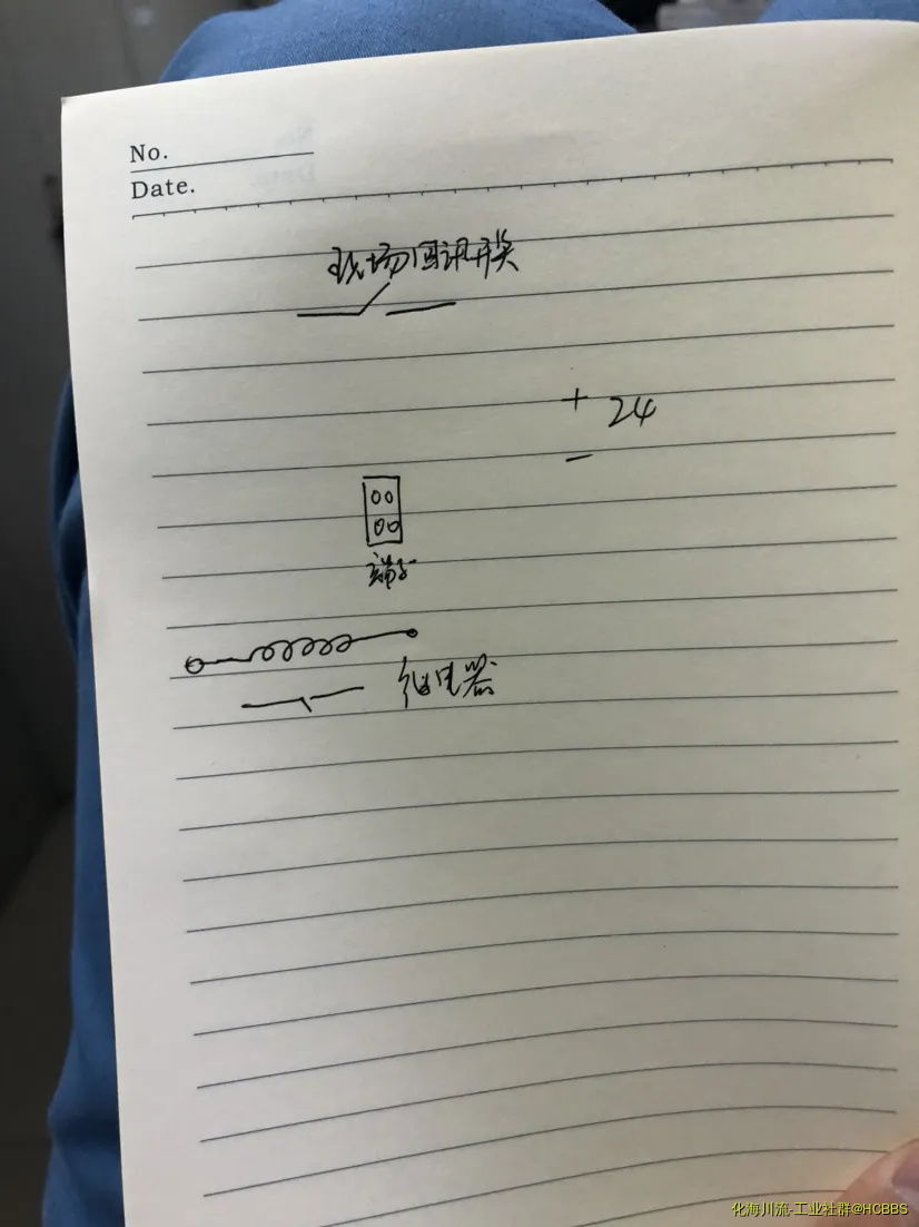

管他是什么涡流的,最后输出的还是干接点信号。加24V串接继电器线圈,继电器输出到端子

你把型号发上来

回讯开关是电涡流的,要注意它的工作电压,有的不是24V DC,要配专门的安全栅。

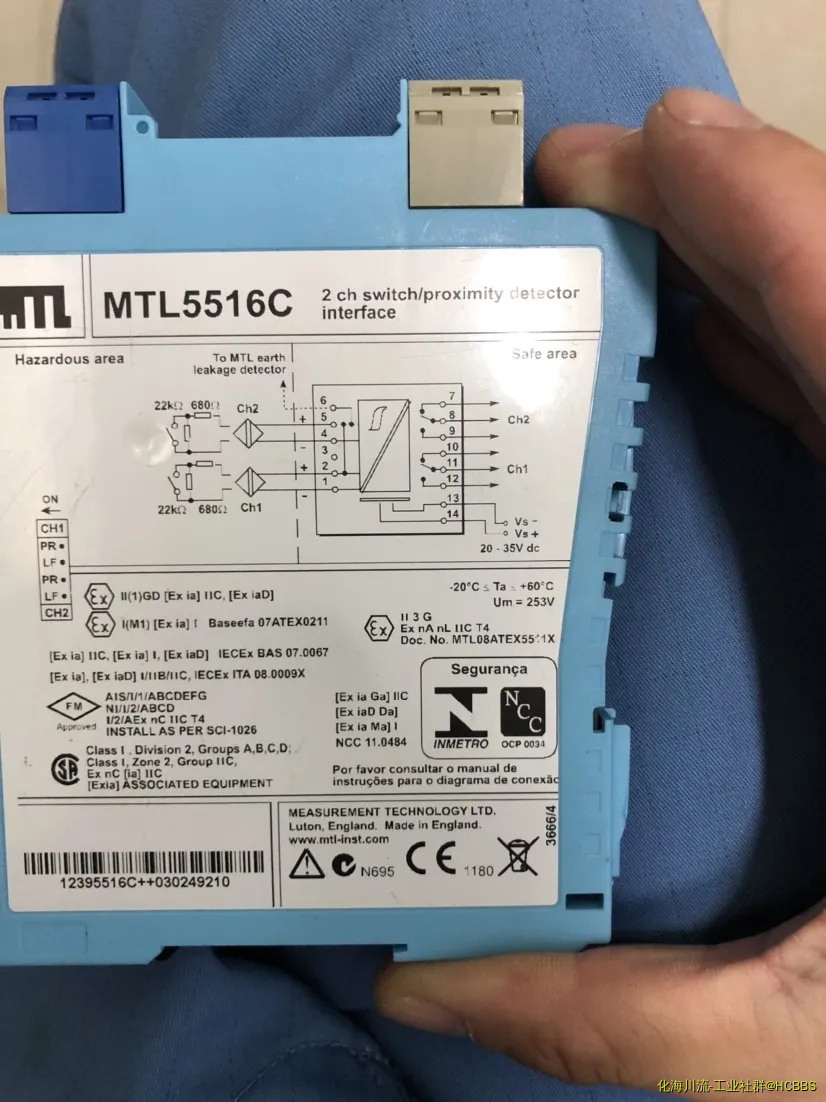

回讯开关如果是电涡流的,看下供电电压,仪表用一般为直流24V   或直流8V(配专用安全栅),猜测你现场选用的应该为P+F的涡流传感器,与KFD2-SR2-EX1配套使用,不用继电器,配套安全栅输出干接点直接上板卡即可

开关是p+f的,9v,安全栅是mtl5516c,请问怎么接线

请问怎么接线呢

?不是开关上有标识棕正、蓝负么?对应MTL5516C的双通道任何一个通道的正、负端子  详情 回复 发表于 2020-9-9 13:27
tiger2010VIP会员 VIP会员 | 显示全部楼层       最后访问IP江苏省
