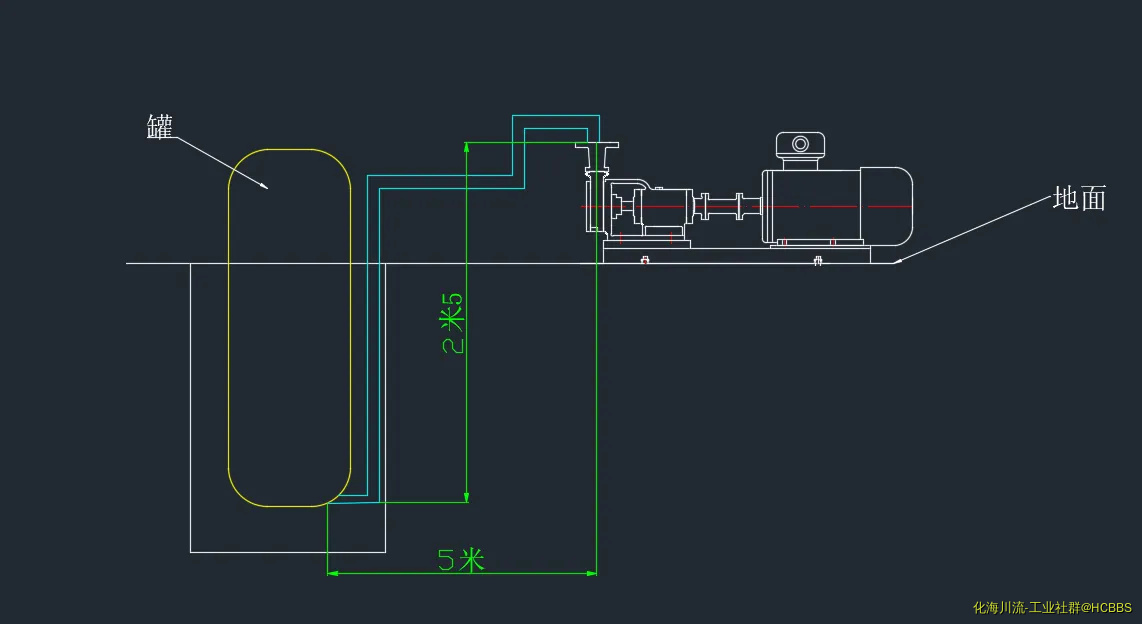

泵的气蚀余量3米,保证管路和泵内开机时有水的情况下不间断运行会不会产生气蚀?谢谢

Andy_cNH1Z楼主 VIP会员 VIP会员 | 显示全部楼层       最后访问IP吉林省
只画了进口管路 出口没画

什么泵?

8c02730c9a7c70dVIP会员 VIP会员 | 显示全部楼层       最后访问IP安徽省
看草图样子像是砂浆泵
旋涡泵,流量2m3/h 扬程60m

应该不会

pump-fansVIP会员 VIP会员 | 显示全部楼层       最后访问IP天津市
放心用吧,没问题,不过自吸时间可得有耐心

……泵前加一个小引水罐就行了,何必纠结气蚀的问题

kingwang81VIP会员 VIP会员 | 显示全部楼层       最后访问IP山西省
需要注明一下两点方能判断是否会发生气蚀
1、储罐内液体的组成及温度、压力;
2、管路的阻力降;

防盗门VIP会员 VIP会员 | 显示全部楼层       最后访问IP上海市
跟罐子气相压力和水温有关

什么都没说清楚,以你现在提供的条件肯定会气饰
因为没有提供泵汽蚀余量大小,泵参数以及入口管径大小,弯头、阀门..所以只能估计,按泵汽蚀余量=4米,入口管损=1.5米来估:10.3-2.5-4-1.5=1.8米,叶轮最低压力点约为18KPa,大于常温(25℃)时水的汽化压力=3.169KPa,所以正常不会发生汽蚀,除非公式中某个参数比估算值大很多,@laifeng

刘世民VIP会员 VIP会员 | 显示全部楼层       最后访问IP上海市
介质如果是水的话,即使罐子是常压,也不会汽蚀

jhy1010VIP会员 VIP会员 | 显示全部楼层       最后访问IP浙江省
气蚀不是只看这个的,因为他和介质本身和当地的气化压力有关系,计算高度一般按叶轮中心算,倒灌没问题,吸上你要自己算下的,详情可以百度泵的安装高程算下

气蚀和物料的气化特性有关。你这打水的不会有。你这个自吸泵没什么区别啊

杜立民VIP会员 VIP会员 | 显示全部楼层       最后访问IP新疆维吾尔自治区
图上看你是泵出口连罐,和抽空没关系啊。
