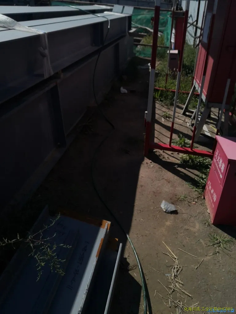

随手拍9.2二级配电箱门口
请大家参与,人人有奖励,对于能够使用标准规范进行分析的高手,回答正确奖励40财富

简介--JGJ46-2005 施工现场临时用电安全技术规范 8.1.6 配电箱、开关箱周围应有足够2人同时工作的空间和通道,不得堆放任何妨碍操作、维修的物品,不得有灌木、杂草 ...-登录查看全文

简介--崔红美 发表于 2020-9-2 17:18 JGJ46-2005 施工现场临时用电安全技术规范 8.1.6 配电箱、开关箱周围应有足够2人同时工作的空间和通道, ... 红美斑斑十分内行 ...-登录查看全文

简介--临时的吧-登录查看全文

简介--这拍的啥都看不清-登录查看全文

简介--本帖最后由 h20090630 于 2020-9-5 14:52 编辑 JGJ46-2005 施工现场临时用电安全技术规范 8.1.6 配电箱、开关箱周围应有足够2人同时工作的空间和通道,不得堆放任何妨碍操作、维修的物品,不得有灌木、杂草 ----- ...-登录查看全文
