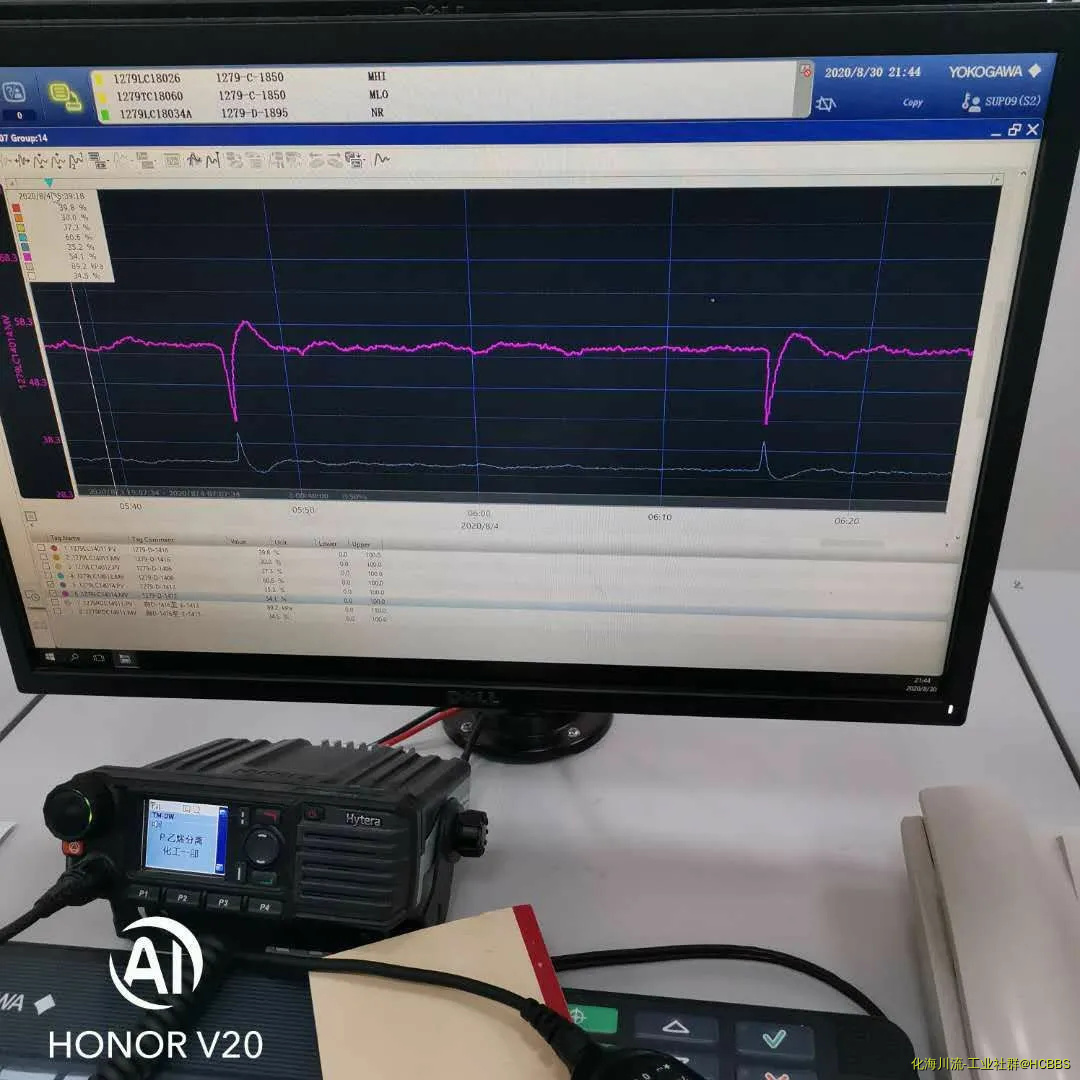

[讨论] 阀门周期性波动
1.3K |6
跳转到指定楼层
wx_YYH.17356VIP会员 VIP会员 | 只看该作者 回帖奖励 |倒序浏览 |阅读模式       最后访问IP辽宁省
简介--一个液位控制阀,基本半个小时左右,就要波动一次,想问一下大家有知道什么原因的吗?     粉色阀位,蓝色液位-登录查看全文
登录/注册与千万化工人交流...

mutianlyVIP会员 VIP会员 | 只看该作者       最后访问IP江苏省
简介--液位和阀门自动控制是吗?按照这个情况如果您投自动了,波动后阀门自动回调的话,和PID没有关系。估计原因1、是不是工艺条件半小时突然波动很大;2、看阀门AI输出卡件是否有问题;3、组态有特定的计算方法吗?要看下 ...-登录查看全文

rattki@chinaVIP会员 VIP会员 | 只看该作者       最后访问IP广东省
简介--物料是什么?阀位开度和液位变化是关联的,考虑是不是流体的密度有周期性变化导致。-登录查看全文

曹书剑VIP会员 VIP会员 | 只看该作者       最后访问IP宁夏回族自治区
简介--啥工艺流程的液位控制 就是有干扰出现了而已-登录查看全文
发表于 2020-8-31 08:49:47
简介--本帖最后由 CHANGBAISHI 于 2020-8-31 10:35 编辑 补充,检查一下引压管阀是否有泄漏、堵塞现象,如果可能对正负压表管正吹、或反吹后如何表现。如果症状短时间消除,可能是与漏堵有关。哦哦,还要看现场实际阀门 ...-登录查看全文

wx_YYH.17356楼主 VIP会员 VIP会员 | 只看该作者       最后访问IP辽宁省
简介--rattki@china 发表于 2020-8-31 08:36 物料是什么?阀位开度和液位变化是关联的,考虑是不是流体的密度有周期性变化导致。 物料是乙烯-登录查看全文
简介--wx_YYH.17356 发表于 2020-9-1 07:56 物料是乙烯 建议你采取两个方法检查:1、控制阀改手动, 给个固定开度,连续观察,看看是否还有此现象;2、现场多观察一会儿阀门的实际动作情况并与控制室核对阀位输出是否一致 ...-登录查看全文
