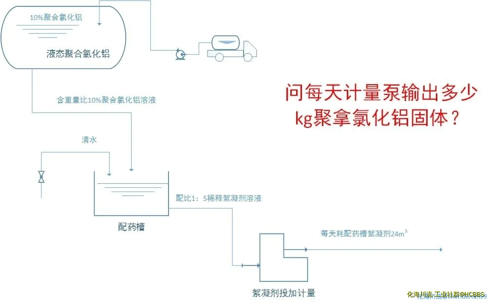

某净水厂斜管絮凝反应池投加液态聚合氯化铝作混凝剂,如图所示,高位槽液态聚铝浓度10%,在低位槽加清水稀释,配比为1:5,又知投药计量泵每天输出低位槽药液24m3,求计量泵每天输出聚合氯化铝(干固体)多少kg?

10%稀释0.2倍就是2%,24t*2%就是480kg固体
