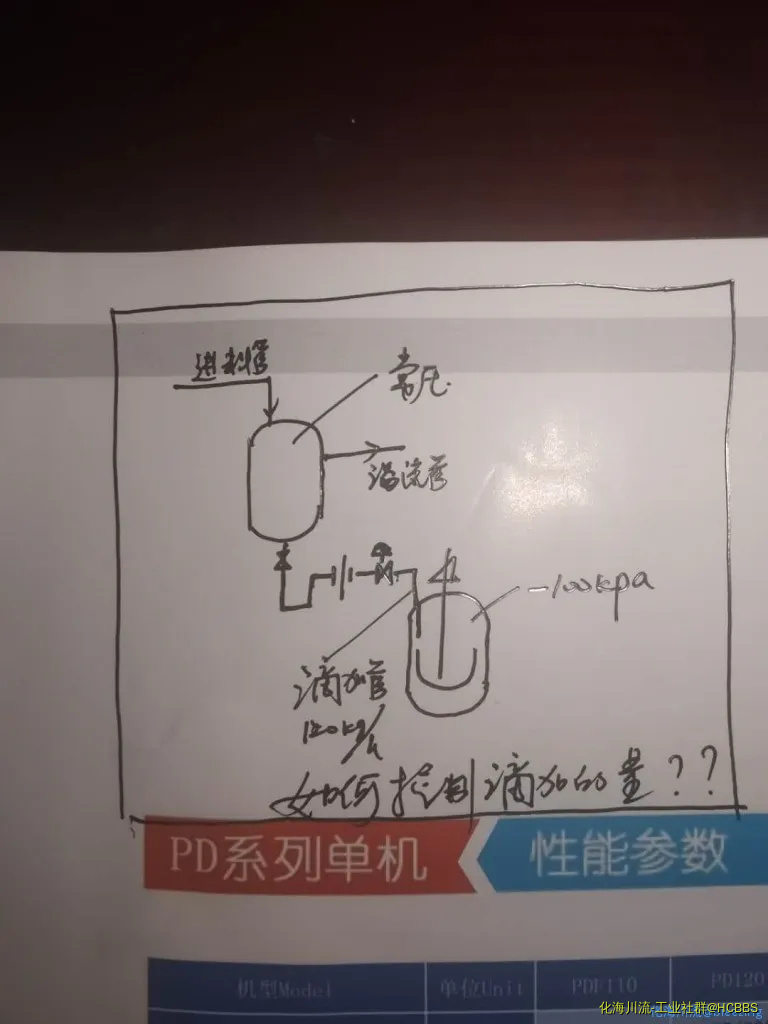

[求助] 真空状态下如何精确控制小流量滴加速度

岁月如歌_TWNQVIP会员 VIP会员 | 显示全部楼层       最后访问IP河北省
调节阀处理
发表于 2020-8-23 12:01:51
liaifeng + 5 鼓励新会员发言
你的图纸上已经包含了调节方式呀
发表于 2020-8-23 12:02:30
liaifeng + 5 积极参与
调节阀前加流量计 流量计阀门定值控制系统 就可以了
发表于 2020-8-23 16:56:18
liaifeng + 5 积极参与
流量计+阀即可
发表于 2020-8-24 09:58:09
goldliyang + 3 积极参与
“滴加”级流量属于微流量,很难控制。若要精确控制,可考虑微流量计量泵。

东南枝_NEHVVIP会员 VIP会员 | 显示全部楼层       最后访问IP四川省
已绑手机   ★悬赏任务→ 发悬赏(0)  承接(1/1)
转子泵
