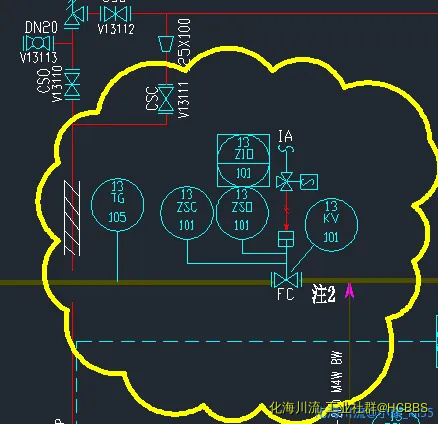

小康_kii55VIP会员 VIP会员 | 只看该作者 回帖奖励 |倒序浏览 |阅读模式       最后访问IP上海市
简介--请教一下,下面的PID中的黄色云图中 怎么把切断阀改成手阀-登录查看全文

简介--这个成套的气动阀门要想改为手动。 首先的问题是,这种手动是取消气动的执行机构,还是手动控制自动执行机构。 前者、这类阀门大部分是配备手轮控制的,后者是在电磁阀上都有手动旋钮。 供参考。 ...-登录查看全文

简介--CHANGBAISHI 发表于 2020-8-19 08:17 这个成套的气动阀门要想改为手动。 首先的问题是,这种手动是取消气动的执行机构,还是手动控制自动执行机 ... 刚入行 师傅只说把这个切断阀改成手阀,然后啥也没说 我也不知道 ...-登录查看全文

是让你改,是设备改造的改,还是操作的模式改。 还有,作为学徒其间,不懂就问,这是必须!他教你的东西你去按照操作,一旦出现错误他是有责任的。在这里只谈讨原理问题,假若撇开师傅到这里寻求答案,按照这里提供  详情 回复 发表于 2020-8-19 08:55
那还不简单,让维修的直接给你们换个手动阀门不就行了吗?  详情 回复 发表于 2020-8-19 08:46

简介--小康_kii55 发表于 2020-8-19 08:33 刚入行 师傅只说把这个切断阀改成手阀,然后啥也没说 我也不知道怎么改 那还不简单,让维修的直接给你们换个手动阀门不就行了吗? ...-登录查看全文

简介--小康_kii55 发表于 2020-8-19 08:33 刚入行 师傅只说把这个切断阀改成手阀,然后啥也没说 我也不知道怎么改 图纸上就把阀门相应的东西(电磁阀、回训开关)去掉,管道上留个手阀的图例即可,现场如果安装好了就换个 ...-登录查看全文

简介--其实楼主说的是改图吧 应该有图例啊,要换成什么阀门找个适当的替换掉就行了啊,记得位号也得改了。-登录查看全文

简介--myface 发表于 2020-8-19 09:03 其实楼主说的是改图吧 应该有图例啊,要换成什么阀门找个适当的替换掉就行了啊,记得位号也得改了。 对 我说得只是改图,现在知道怎么改了 ...-登录查看全文

简介--。。。。题主问的是怎么改图吧?怎么回答什么的都有?改图还不简单,把上面乱七八糟的都删掉,直留管道上的那个阀门,底下FC也删掉,完工!-登录查看全文

简介--新规定都是加断阀而且切断阀前不能加手阀。-登录查看全文
