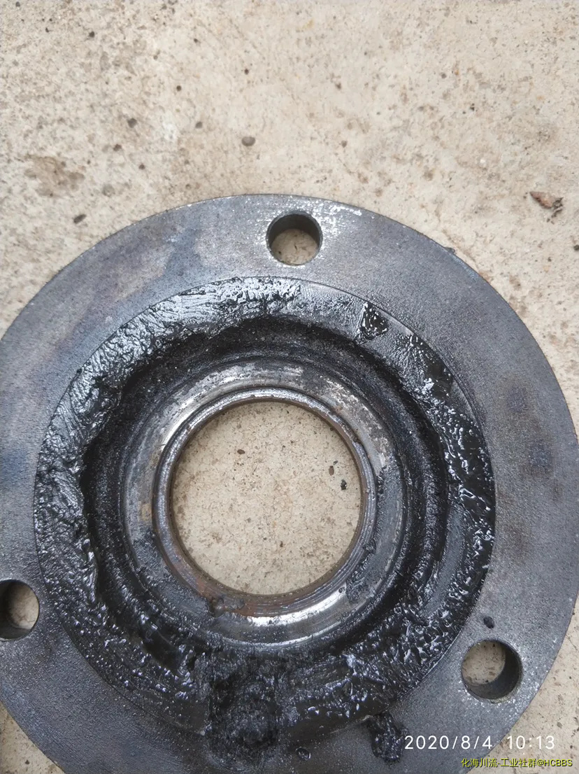

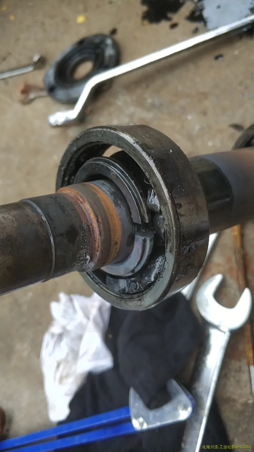

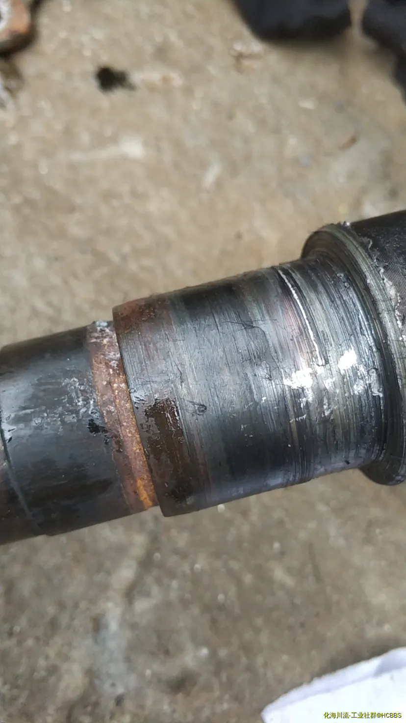

求助各位,我们这有一台离心泵,介质为1%的盐水,但是多台泵靠近泵头侧轴承频繁损坏,泵头侧轴承压盖也磨损,靠近电机侧轴承没啥问题,请问下各位大佬,这种情况大概有什么原因可以造成

泵也没有缺油

请检查:
1、润滑油问题:轴承箱内油质和油位是否有问题,润滑油没有定期更换,是否已经脏污,油位高度应不低于最底部滚珠中心为宜,但也不宜过高,防止发热;
2、机械损坏:叶轮口环与泵体口环是否卡磨,运转时振动是否过大(叶轮平衡不好),轴是否弯曲;
3、轴向力:如果新泵开始使用就一直这样,推测叶轮轴向力平衡有问题(因不了解轴承箱安装结构,所以只能推测),向前的轴向力过大造成的,可以找厂家处理,如果新泵无此问题,旧泵才出问题,则忽略此条。
   根据图片上压盖上的油污,如果没出问题的泵的油也这样,应该就是长时间不更换润滑油造成的

泵没有缺油,润滑油也才用了不到二个月,口环也没有摩擦到,泵轴弯曲的话这个没有测量,这个泵是新泵使用了不到一年,同型号的泵都出现了泵侧轴承损坏的毛病

同心度有没有测过

压盖也磨损了 很有可能是泵的窜量出了问题 同时建议关注泵运行温度 特别是蜗壳附近 是不是有汽蚀的现象

新泵应该不会出现这种情况。是否是安装时联轴器找正有问题,开机时振动大吗?轴承跑内圆,轴要修补,不修补换新轴承还是坏。主轴是否变形,叶轮动平衡。

轴承处用外径千分尺测一下圆度,没毛病就正常安装,联轴器端压盖紧固后测量烧毁端压盖和轴承外圈间隙,保证0.15mm左右的间隙。不是这毛病的话就用百分表测量轴是否弯曲,也没毛病就换nu轴承试试。

支撑轴承配合泵轴油箱缺油造成与轴承配合处研出高点使轴承配合过盈大轴承游隙小形成。

我杂感觉他用的是润滑脂    不是润滑油呢。如果用的是脂那就有意思了

压盖磨损是轴承坏了才有磨损现象。图上看,设备润滑有问题,烧坏和磨坏现象不一样。你的设备转速不高出现这种现象,希望你去做个动平衡。

这个损坏的轴承靠近密封,密封不严造成介质窜进去污染了其润滑脂。

同心度都是10丝左右

首先有几点问题:1、定位轴承是怎样定位的2、轴承压盖间隙给了多少3、叶轮形式是什么样,带不带平衡孔,带不带平衡筋板?直观的看三张图片,几个方面着手:1、轴承内圈与轴径的配合过盈量,轴承外圈与轴承箱的配合过盈量2、烧毁非定位轴承说明失去膨胀伸长空间,根据轴材质换算出伸长,给合适压盖间隙3、若轴承箱定位是通孔结构,建议消除轴向力!希望能帮到你!
