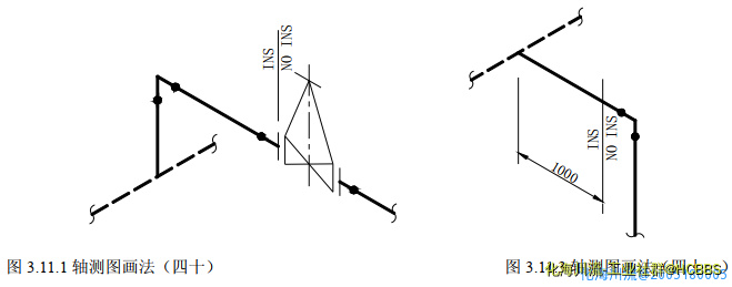

HGT 20519-2009 化工工艺设计施工图内容和深度统一规定
3.11.2 输送气体的不绝热管道与绝热管道连接,以最靠近绝热管道的阀门或设备(管道附件)处定为分界,见图 3.11.1。
3.11.3 输送液体的不绝热管道与绝热管道连接,以距离热管道 1000mm或第一个阀门处为分界,取两者中较近者,见图 3.11.3。
为什么输送气体和液体就有上面的区别呢??
