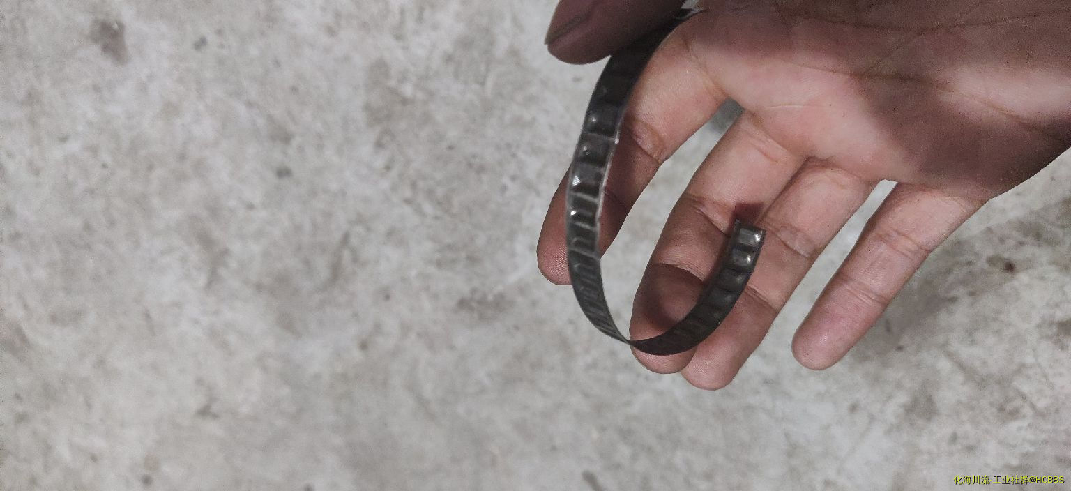

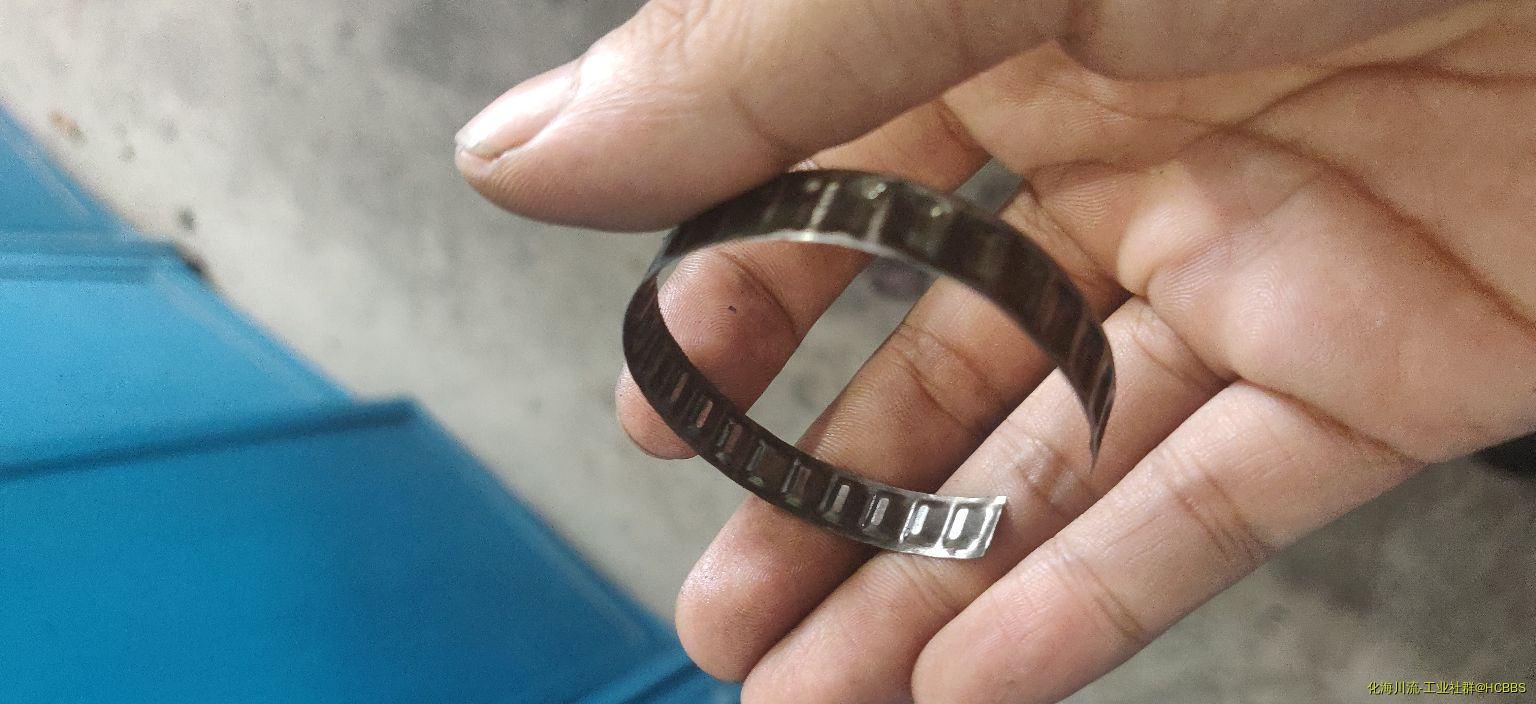

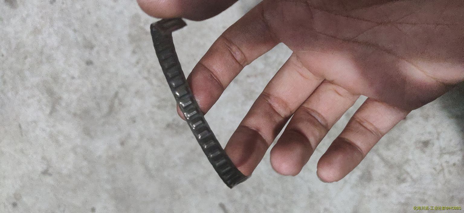

如图,这个带子是用来使轴承固定在泵上的,在轴承和泵之间

其实我也不知道
给个建议,咨询厂家,像这样的东西只有厂家最有发言权,估计也得是他家才能配的上的。
或者起个名“固定滑动轴承的带子”就很好,只要能表达意思就是了,不妨一试。

这个叫公差环

谢谢,按你说的找到了,之前厂家说叫公差带,怎么搜也搜不到

有时候厂家不愿意细说。。。

这结构不是特别好用

是不是丹东克隆的磁力泵

名字高大上啊,效果呢?老外的一般都不这样搞

公差带,我在干汽密封上见过

公差带,我在离心式压缩机的干汽密封上见过

具体受力等条件都不大一样!

在干气密封上叫,tolerance ring,主要保持密封中心度的

减震环(带)
