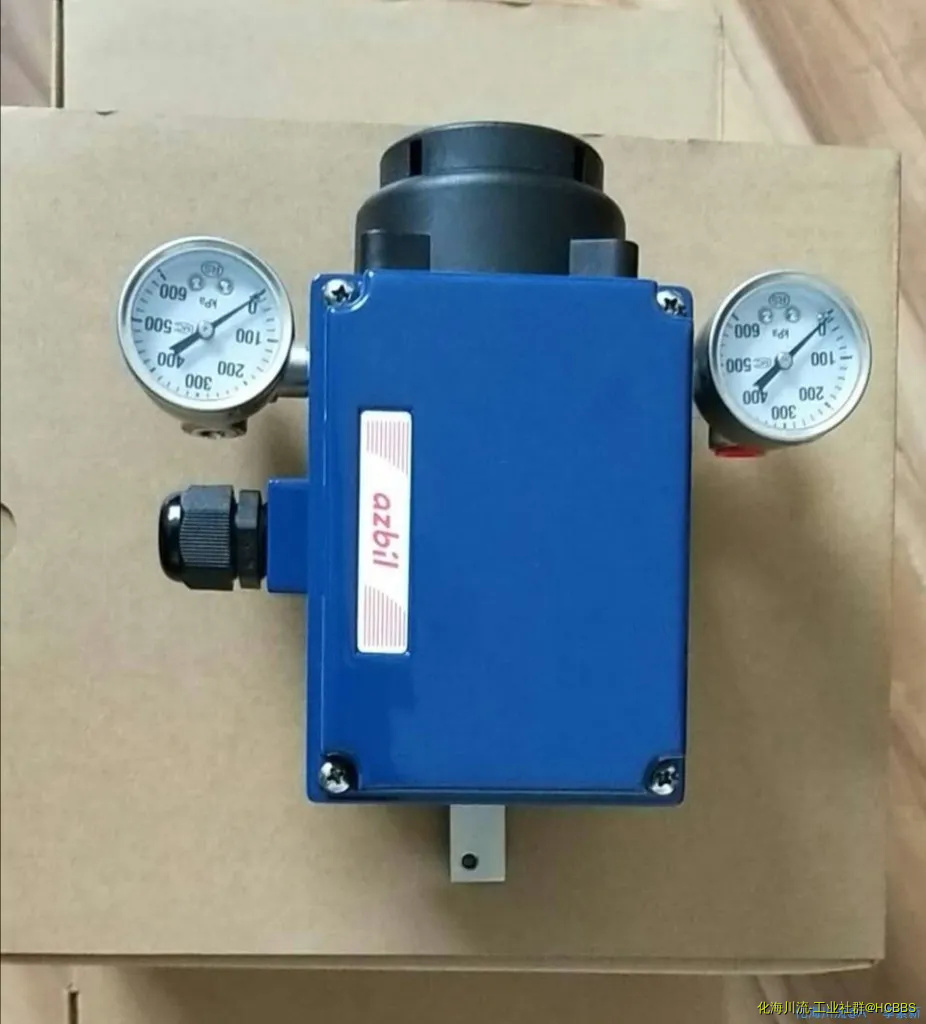

1、阀门定位器有输入信号但是没有输出信号。
(1)电磁铁组件发生故障,建议换电磁铁组件。
(2)供气压力不对,建议检查气源压力。
(3)气动放大器挡板零点调节过高,挡板远离喷嘴。
(4)气路堵塞。
(5)气路连接有误(包括放大器)。
(6)电/气定位器输入信号线正负极接反。
2、阀门定位器没有输入信号但是输出信号一直最大。
(1)气动放大器挡板零点调节过低,挡板过于压紧喷嘴。
(2)喷嘴堵塞。
(3)输出压力缓慢或不正常。
会导致调节阀的膜头受损、漏气,造成有输入信号但调节阀动作缓慢的故障,使调节阀达不到及时调节的效果,处理办法检查膜室,更换膜片。
3、定位器线性不好
(1)反馈凸轮或弹簧选择不当或者方向不对。
(2)反馈连杆机构安装不好或者在某些位置有卡住的现象。
(3)喷嘴或挡板有异物。
(4)背压有轻微泄漏现象。
