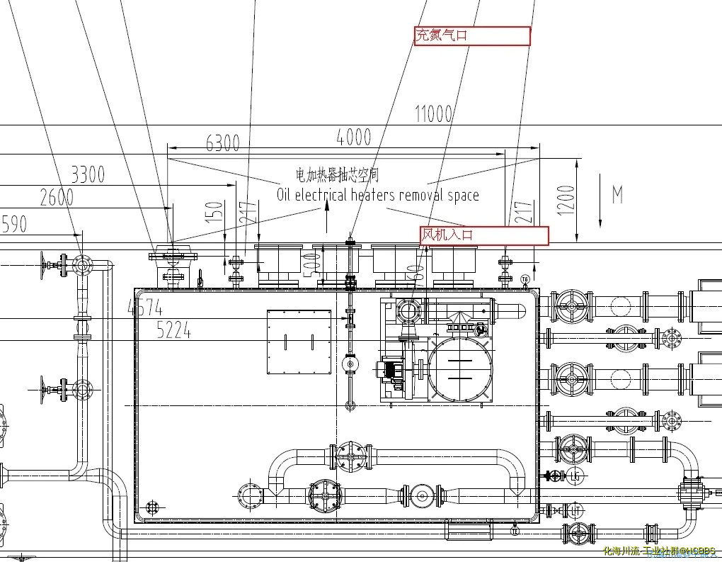

诸位朋友:
       离心机组润滑油箱既然充氮气,还要用抽油烟机,矛盾否?
      充氮少,机组轴瓦易产生油膜,导致瓦温升高;充氮气多易造成润滑油回油不畅,呼吸帽冒油汽;纠结呀,如何处理?

好像是对矛盾体,但是你想象油罐氮封和放空也是做了一对分层控制回路吧。各有侧重不同。
建议你们把油箱的压力作为一个参数,采取油罐压控形式,实施分层控制方案即可,关键需要找到这个压力的平衡点。

弄能否发个图,不解为什么润滑油箱要充氮气?新生事物,还请指教,谢谢!

不怕老哥笑话,我这边的机组氮气从来没有投过  详情 回复 发表于 2020-8-6 07:43
哦哦,长见识,多些分享! 真没见过,说说对新生事物的不解,还请指教 首先,说说这个油箱及油系统与接触的空气来源。这个来源应该是在抽油烟机的作用下,使油箱内产生负压。空气是通过各轴承箱与轴的动密封处进  详情 回复 发表于 2020-8-6 07:14

首先,说说这个油箱及油系统与接触的空气来源。这个来源应该是在抽油烟机的作用下,使油箱内产生负压。空气是通过各轴承箱与轴的动密封处进入的,从而形成密封,防止油蒸汽及稀油外溢。这部分含油蒸汽的气体通过回油管截面的1/2以上空间形成气体通道回油箱,至抽油烟机排出。这个流程就是在各动密封点处形成用气体做动密封的一种设置。
如果说润滑油有防止氧化的要求,应该将各动密封点的轴承箱环形设置氮封腔,注入氮气,由氮气将油蒸气带出。但在图中没有看出这个设置。所以对此原理还是没看明白,还请赐教,谢谢!
另外,这个氮气注入在了油箱之内,将会出现的现象还请参照上述解释。

设置这个氮封的原理为防止润滑油与空气长期接触氧化变质。

     如果是这样,这个氮气接入点应该是在转子的动密封点上,如果接在其它位置就达不到保护要求。如果直接在油箱及油系统的其它部位,就会造成对密封作用的干扰。如果是这样,应该是一种“掩耳盗铃”的行为设计。不过真的遇见过一些特别有“特点“的设计。
如果是要隔绝空气与油接触,就必须在转子的动密封处设置一个氮封”腔“,形成大于大气压力的气压区,然后这个位置的密封氮气漏入轴承箱内至回油管,至油箱排烟风机至大气。     还有个问题不解,说油与空气接触的各种危害”猜想“。这些”猜想“有根据么?还有,油品在温度的作用下不断地蒸发,之所以要抽油烟机加入,其作用就是要降低回油系统压力,防止回油系统压力大于大气压造成泄漏。如果这个漏入回油系统的空气与油的接触氧化的概率会是多大?不解。

原因有二: 1、润滑油与空气接触时间长啦,目前一个周期3年,氧化不可避免。 2、润滑油基础油大部分采用加氢裂化尾油,不可避免带有微量烯烃,烯烃与空气接触,氧化几率较大。 兄弟这样解释满意否?  详情 回复 发表于 2020-8-7 11:26

同意您的看法,机组油箱氮封多余设置。

氮封和油雾分离器都应该具备才是目前最好的方案:
1、氮封可以做为长时间停机时隔离空气,避免空气大面积接触后氧化润滑油。
2、油雾分离器的作用可以将油雾分离回收,并将系统保持微负压,油中的气泡更容易晰出,避免气泡在轴瓦中挤压破裂后高温柴化,氧化润滑油,破坏轴瓦面。

个人感觉14楼说的对,因为负压状态下,氮气注入就是一个多余的设计,因为负压状态下空气肯定会漏入润滑油系统的!

不矛盾,氮气停掉,润滑油与空气接触易氧化油品变质,回油温度高,没有抽烟风机邮箱是正压不利于回油
