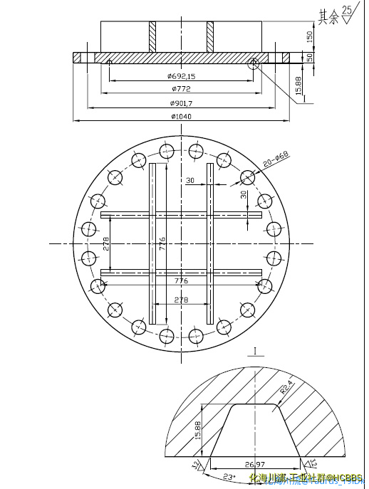

image.png 水压试验压力17.5MPa,材质Q345R,法兰是WN600-900 RJ,执行HG/T20615-2009。这样的盲板盖打压会不会出问题呢?
现在我把法兰盖加强筋板结构给换了,SW6算了一下,如下图:
image.png       image.png 请大家在帮忙看看,一起学习,谢谢!

你用SW6-2011粗略计算一下嘛,刚刚模拟你的数据简单输入计算了一下,不合格。

这么高的压力了,谨慎对待,直接按法兰标准选取法兰盖,这个结构有一点轻微的变形,密封就彻底失败了,可能还会影响到法兰的密封面。

不行吧,这么大的压力,厚度太小了。

我觉得按标准来选取法兰盖就可以,正这个风险太高了,压力太大,厚度也不够。

水压试验好像不少厂家按经验,有的还真不一定过,即使许用应力提高,有筋板肯定可以提高强度,不规则的也不好代入计算,150只有一种,中间圆,四周筋板径向辐射出去的那种可以算

前面的图已经修改了,在帮忙看看呗,谢谢!

这么高压力,这么大规格的非标法兰盖建议用有限元计算一哈才放心

做成封头就行了,重量小,加工容易。

做成球形封头,板还是很薄的。

请问DN250的法兰盖,打压100公斤,应该如何加固才能满足安全要求呢?

以前用类似结构算过,加筋板只能增加少许的承压,还要大量成型和焊接,真不够那功夫钱,真不如加厚法兰盖来的省。
