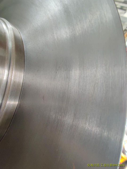

汽轮机推力盘工作面粗糙度(光洁度)要求大于大气多少?有标准吗?这个程度怎么样?

汽轮机转子有两个推力盘端面,推力盘端面要求的粗糙度较低,一般是 Ra0.8mm 或 Ra0.4mm,
