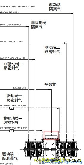

image.png 框出来的部分是平衡管的两端,左边接的是进气侧机体,右边接的是排气侧迷宫外,平衡管引压和一级密封气引压形成差压。这个取压就看不懂了,为什么左边的取压点要设置在腔体里面而不是在迷宫外面呢?这样设置,平衡的是什么压力?请不吝赐教。

平衡管平衡轴向力的

你这个图缺了一些细节东西,比如封闭式叶轮的叶轮吸入口与蜗壳处是有梳齿式密封的。另外转子的叶轮一端有一个叫平衡盘的装置,借助于这个平衡盘的受力面积平衡轴向力。另外关于轴向力的平衡在转子上还有好多平衡手段,要仔细观察。你的图还缺了好多细节,最好找原蓝图学习。供参考。

看你的图应该是保证密封气压力大于吸入压力防止泄露。平衡管是平衡叶轮往入口去的轴向力的

好奇的问下,其他管线都有流向标识,这个没有,难道是排出的标记?

这应该是压缩机干气密封的图纸,是一级密封气与二次平衡管压差中二次平衡管的取压点;二次平衡管压力为压缩机入口压力,一级密封气压力为出口压力;如果不在迷宫密封后取压;压差建立不起来;密封气注不进去会损坏干气密封的。压缩机在运行过程中必须保证这个压差;如果机组在正常运行过程中压差保证不了了,基本就是那个迷宫密封坏掉了。

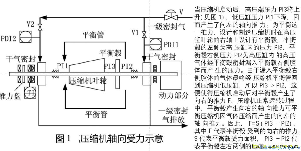

平衡管左边通压缩机入口,右边通平衡鼓后侧,气体从压缩机出口侧经平衡管流到入口侧,在平衡鼓两侧形成差压,产生平衡轴向力的平衡力。平衡管压力略高于入口压力,低于一级密封气压力。

这是利用平衡鼓来平衡离心机轴向推力的一个方法,具体见图片分析!

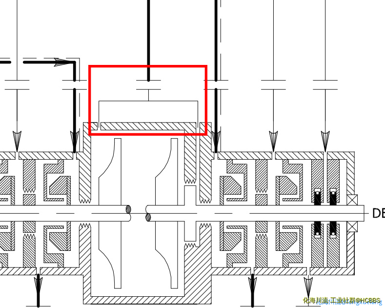

image.png 附一张比较全的图。
发表于 2020-8-8 17:03:34

您好,这个是干气密封的图纸,已经在后面附了一张曲面一点的图,请再帮忙分析分析。

这个平衡管的作用感觉不是用来平衡轴向力的,后面我附了一张全面一点的图,请再帮忙分析分析

后面我附了一张全一点的图,有流向标识,请再帮忙分析分析
