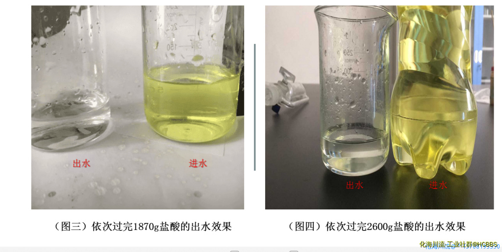

       盐酸酸洗法,是指采用浓度5%~20%的盐酸水溶液,清除工件表面氧化皮和粘附盐类的工艺。盐酸是目前热镀锌企业较广泛的一种酸洗原材料。酸的质量分数越低,酸洗所需的时间越长。另外酸洗的温度对酸洗的速度影响较大。在酸洗工件时,铁盐在槽内逐渐沉积。当铁盐达到150~200g/L时,虽然槽里含有一定量的游离酸还可以使用一段时间,但除非升高温度,否则酸洗速度将**减慢。此时,不能再添加新酸了,只能将其全部处理掉。
      盐酸除铁专用树脂对铁氯络合物具有良好的吸附性能,处理量大,再生容易,操作简便.处理过的浓盐酸,铁离子含量在1ppm以下,外观为无色.该树脂主要用于工业盐酸,试剂盐酸除铁.也可用于氯化石蜡生产厂的副产盐酸的处理,处理后铁含量达到工业品要求。

树脂法只适合应用于小型企业。铁离子富集后怎么办?

吸附饱和的树脂用纯水再生即可,再生液就是含铁废酸,一般铁浓度30g/l左右,盐酸含量16%左右,可以采用中和沉淀法处理
