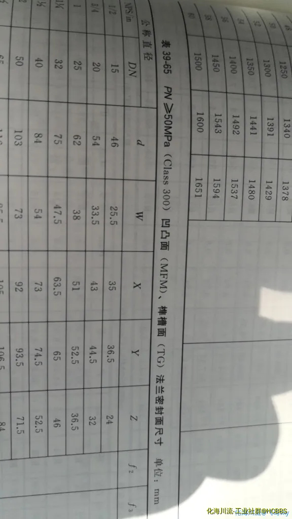

《化工工艺设计手册》下册 第294页,公称压力PN的数值后边都多了一个“0”呢?印刷错误吗?

你这是那一版的设计手册?数值没错,不应该写单位MPa,公称压力PN指的是Bar或近似kg/cm2(之前有过一段时间用MPa的,后来都改过来了)。手册上出现这个错误实在不应该

多了个零

我这本书上还有不少感觉错误的,是不是买到盗版的书了,

少了一个小数点
