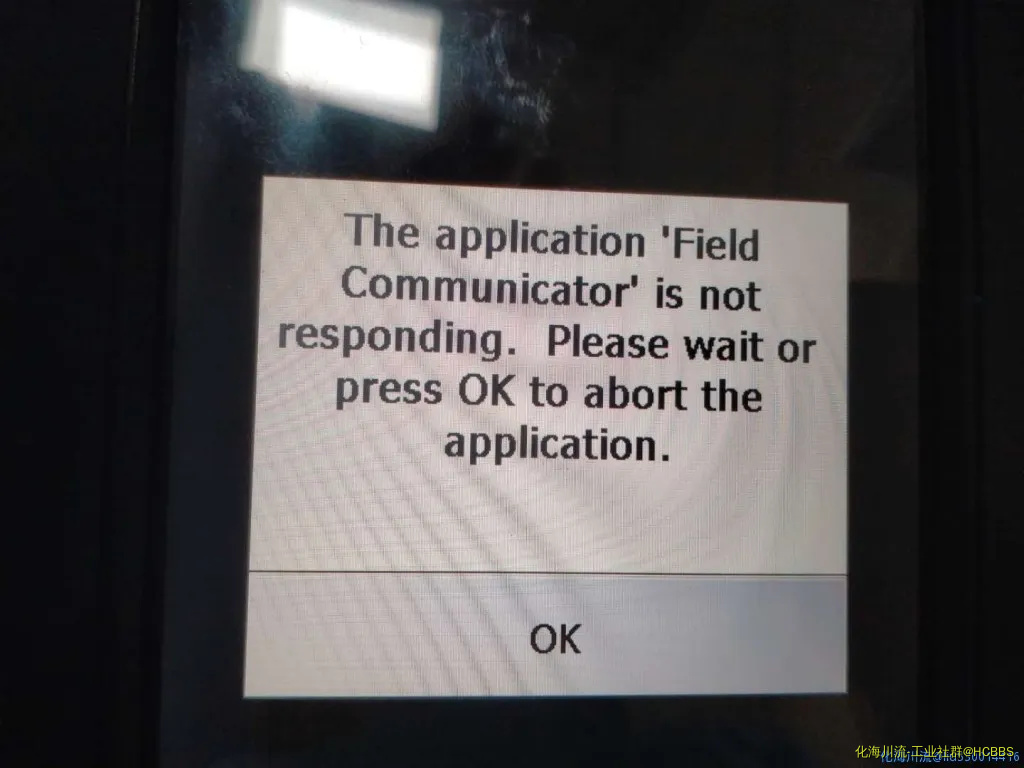

新买的,没有激活。所以就激活了,安装了更新,今天连接仪表,field communicator 不能用了,连接不上HART.////////以上问题已解决。今天又用Upgrade Studio更新了下,安装了一个什么os,field communicator 应用又能用了。
简单说下如何激活。1.在EMERSON官网注册账号  2.下载安装Upgrade Studio(光盘里有或从官网下) 3. 在Upgrade Studio上登录账号,用数据线连接TREX和电脑,点击激活即可。 建议只更新DD文件,其他别更新了,不然可能遇到我这种状况。

正常的激活个更新是不会有问题的。还是先从其他方面排查一下吧。仪表,电源,电阻,插头位置……

更新的时候,选全部安装就好了呀,我弄过很多次了,都没问题的。
