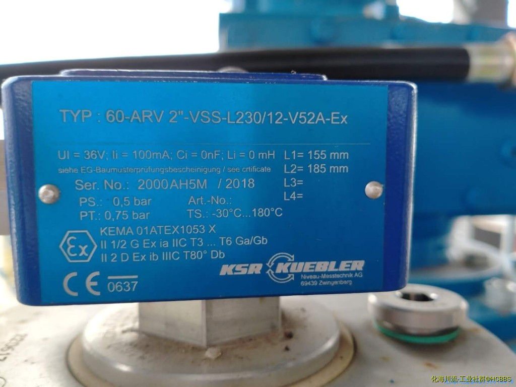

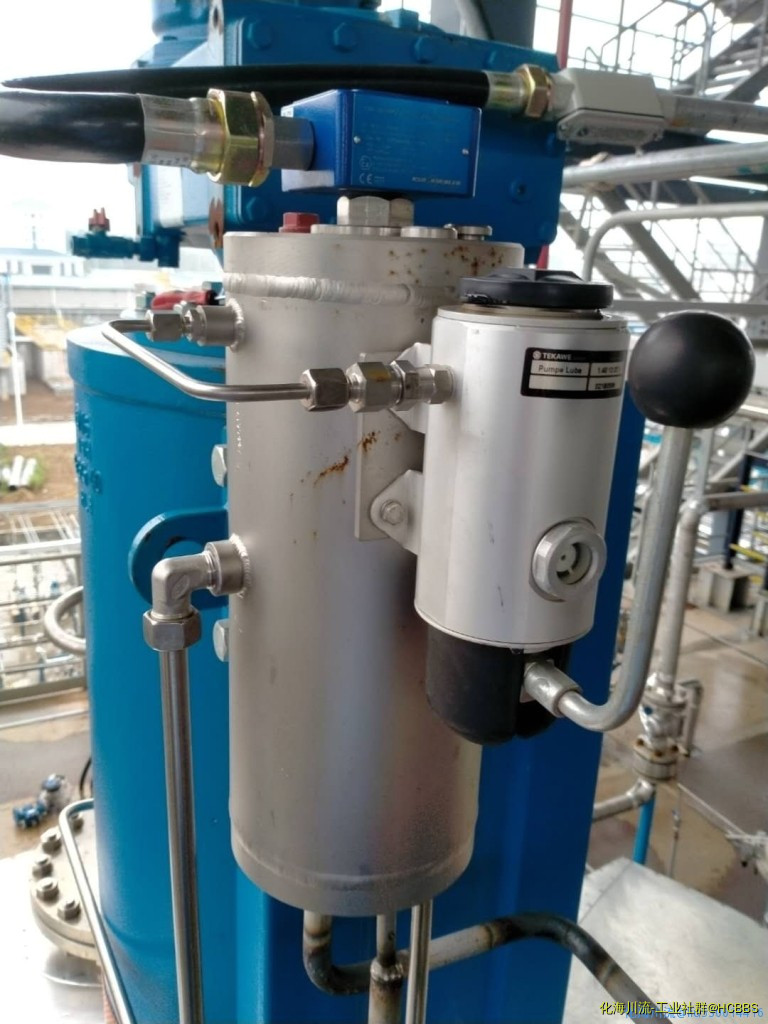

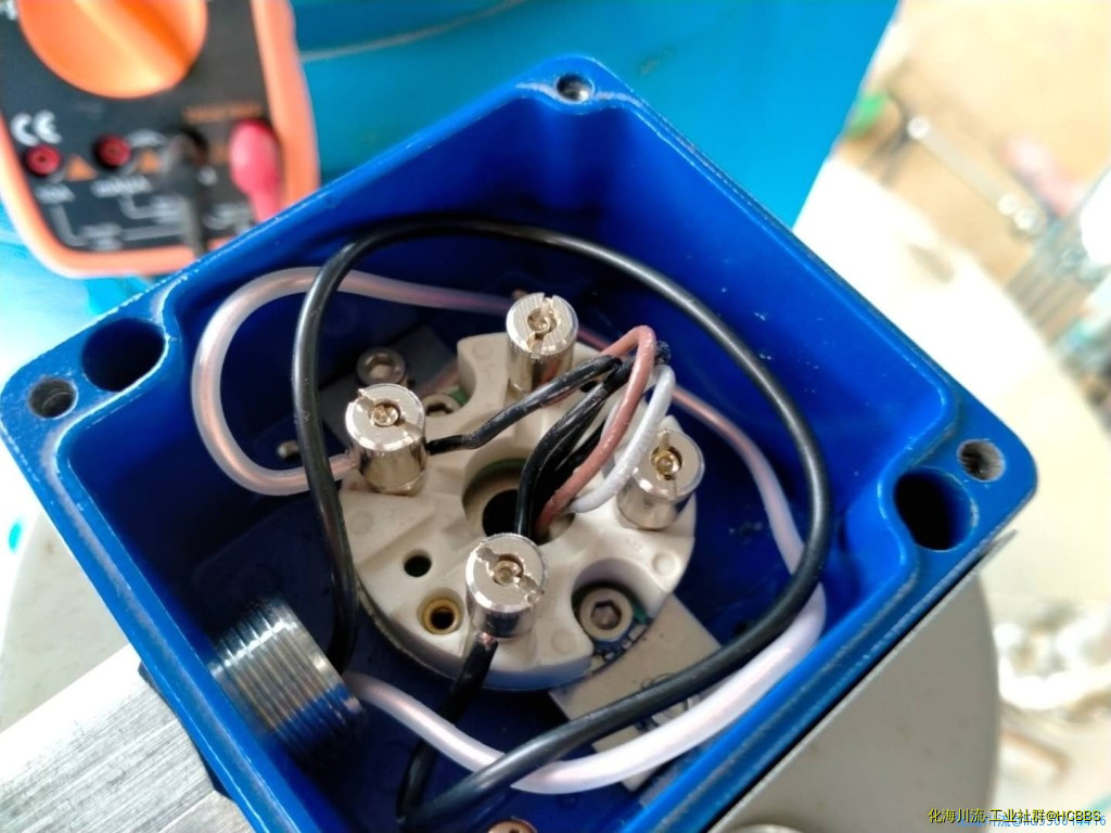

1.各位老师,现场有一个国产浮子液位计,干簧管+温变的液位计,那温变如何设置量程?
2.哪位老师见过这种仪表的说明书,德国进口设备带来的,四个接线端子,我查了下应该是浮子液位计,难道这四根线相当于四线制热电阻,给它配个温变模块才能用?

不是液位开关?

DCS现在是AI点,现在不知道是液位计还是个开关,

可以断开和DCS的连线不给仪表供电   用万用表直接检测现场的仪表 如果是开关的话 检测时会有通断转换。
