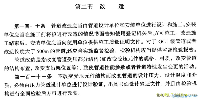

TSG D0001压力管道规程里:
发表于 2020-7-23 16:18:52
智者明 + 5 热心助人
设计院出具图纸,有资质的安装单位进行安装,安装前需要打告知。
发表于 2020-7-23 17:56:50
智者明 + 3 积极参与

这个应该是属于压力管道的改造告知,如果增加的U型弯数量不多,则只要告知成功就可以按图施工了。施工完成后由施工单位出一份压力管道改造质量证明书。后续凭质量证明书去监察机构办相应的手续就可以了。当然,施工资料是必不可少的。
发表于 2020-7-28 16:30:30
