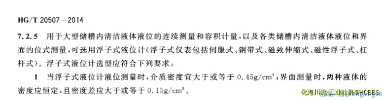

fengxing08VIP会员 VIP会员 | 显示全部楼层       最后访问IP山东省
密度差这么小,不太好测量~介电常数合适的话可以试试射频导纳或者导波雷达
