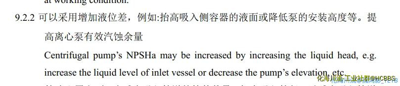

请问,提高液位差可以提高泵的有效汽蚀余量,如果提高缓冲罐的压力是否也可以提高泵的有效汽蚀裕量?哪位大神能从原理方面讲解一下?

我有个理解不知道对不对,对于不易挥发的介质,提高压力和液相都能提高泵的有效汽蚀余量,但是对于易挥发的物质,提高入口压力会打破原有的气液平衡,气相溶解在液相中,假如这部分气相在叶轮中心会起到反作用反而更容易汽蚀,会不会把入口压力提高的那部分作用抵消了?

楼主你的思路是对的,提高入口压力和提高入口缓冲罐液位都可以有效的避免汽蚀。第二个问题,增加的压力,确实会增加溶剂里轻组分的吸收,但是压力和溶解度的不是一个数量级的,所以这个顾虑可以消除。

提高位差和提高入口罐压力都增加有效汽蚀余量。https://bbs.hcbbs.com/thread-1764877-1-1.html
