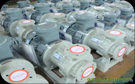

化工泵如何选型?
化工泵是一种面大量广的通用型机械设备,它广泛地应用于石油、化工、电力冶金、矿山、选船、轻工、农业、民用和国防各部门,在国民经济中占有重要的地位。 市面上常见的有磁力驱动泵  低转速料浆输送泵  耐高温低转速料浆输送泵  衬氟清液离心泵  衬氟免灌液自吸泵  不锈钢磁力驱动泵  不锈钢离心泵等等。 但是目前在国民经济各个领域中,由于选型不合理,许多的泵处于不合理运行状况,运行效率低,浪费了大量能源。还有的泵由于选型不合理,根本不能使用,或者使用维修成本增加,由此可见,合理选泵对节约能源同样具有重要意义。
一,列出基本数据。介质的特性:介质名称、比重、粘度、腐蚀性、毒性等。介质中所含因体的颗粒直径、含量多少。介质温度:(℃)。所需要的流量。一般工业用泵在工艺流程中可以忽略管道系统中的泄漏量,但必须考虑工艺变化时对流量的影响。压力:吸水池压力,排水池压力,管道系统中的压力降(扬程损失)。管道系统数据(管径、长度、管道附件种类及数目,吸水池至压水池的几何标高等)。如果需要的话还应作出装置特性曲线。
      二,在设计布置管道时,应注意如下事项。 排出管及其管接头应考虑所能承受的最大压力。合理选择管道直径,管道直径大,在相同流量下、液流速度小,阻力损失小,但价格高,管道直径小,会导致阻力损失急剧增大,使所选泵的扬程增加,配带功率增加,成本和运行费用都增加。因此应从技术和经济的角度综合考虑。管道布置应尽可能布置成直管,尽量减小管道中的附件和尽量缩小管道长度,必须转弯的时候,弯头的弯曲半径应该是管道直径的3~5 倍,角度尽可能大于90℃。水泵的排出侧必须装设阀门(球阀或截止阀等)和逆止阀。阀门用来调节泵的工况点,逆止阀在液体倒流时可防止泵反转,并使泵避免水锤的打击。(当液体倒流时,会产生巨大的反向压力,使泵损坏)
     三,如果生产工艺中已给出最小、正常、最大流量,应按最大流量考虑。 如果生产工艺中只给出正常流量,应考虑留有一定的余量。对于ns>100 的大流量低其不意扬程泵,流量余量取5%,对ns<50 的小流量高扬程泵,流量余量取10%,50≤ns≤100 的泵,流量余量也取5%,对质量低劣和运行条件恶劣的泵,流量余量应取10%。如果基本数据只给重量流量,应换算成体积流量。使所选泵的型式和性能符合装置流量、扬程、压力、温度、汽蚀流量、吸程等工艺参数的要求。
    四,装置系统所需的扬程是选泵的又一重要性能数据,一般要用放大5%—10%余量后扬程来选型。装置系统的管路布置条件指的是送液高度送液距离送液走向,吸如侧最低液面,排出侧最高液面等一些数据和管道规格及其长度、材料、管件规格、数量等,以便进行系梳扬程计算和汽蚀余量的校核。 流量是选泵的重要性能数据之一,它直接关系到整个装置的的生产能力和输送能力。如设计院工艺设计中能算出泵正常、最小、最大三种流量。选择泵时,以最大流量为依据,兼顾正常流量,在没有最大流量时,通常可取正常流量的1.1 倍作为最大流量。液体性质,包括液体介质名称,物理性质,化学性质和其它性质,物理性质有温度c 密度d,粘度u,介质中固体颗粒直径和气体的含量等,这涉及到系统的扬程,有效气蚀余量计算和合适泵的类型:化学性质,主要指液体介质的化学腐蚀性和毒性,是选用泵材料和选用那一种轴封型式的重要依据。操作条件的内容很多,如液体的操作T 饱和蒸汽力P、吸入侧压力PS(绝对)、排出侧容器压力PZ、海拔高度、环境温度操作是间隙的还是连续的、泵的位置是固定的还是可移的。
    五,确定泵的具体型号,确定选用什么系列的泵后,就可按最大流量,(在没有最大流量时,通常可取正常流量的1.1 倍作为最大流量),取放大5%—10%余量后的扬程这两个性能的主要参数,在型谱图或者系列特性曲线上确定具体型号。希望以上分享的内容能够帮助到大家,如有错误和不足欢迎补充。
