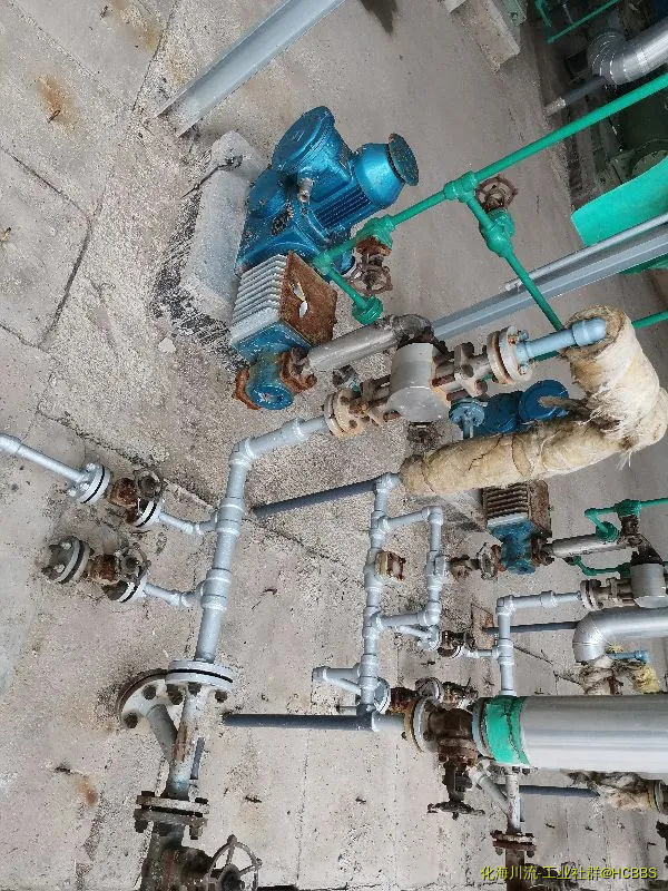

一种柱塞式计量泵,但是网上查不到相关的图纸及动画,档案资料也不齐全,有没有使用这种计量泵的,分享下资料。输送介质为混合二甲苯,输送介质温度245℃,输送压力0.4MPa

简介--哪家的泵?有什么独特之处?-登录查看全文
发表于 2020-7-17 17:45:14
简介--这个机泵上不可能啥信息都没有吧,铭牌上没有信息吗?-登录查看全文

海川初一  |  头衔:  【一粒小米】
简介--中原人 发表于 2020-07-17 17:45 哪家的泵?有什么独特之处?重庆水泵厂的!-登录查看全文

简介--liaifeng 发表于 2020-07-17 21:07 这个机泵上不可能啥信息都没有吧,铭牌上没有信息吗?我是工艺专业的,说实话这台泵随机图纸没有找到,只有一部分参数资料,材质啊,功率啊,流量啊什么的…网上也没有找到这样的 ...-登录查看全文

简介--颈椎不好的都看不了你这图 这是柱塞计量泵,带了一个远程泵头,远程泵头和柱塞之间的管路有冷却夹套。主要是介质太热,直接打,高温容易传导的驱动端。 ...-登录查看全文

简介--这介质温度蛮高的了 这样泵头的话一般都是根据客户要求定做的,网上基本不会有资料的-登录查看全文

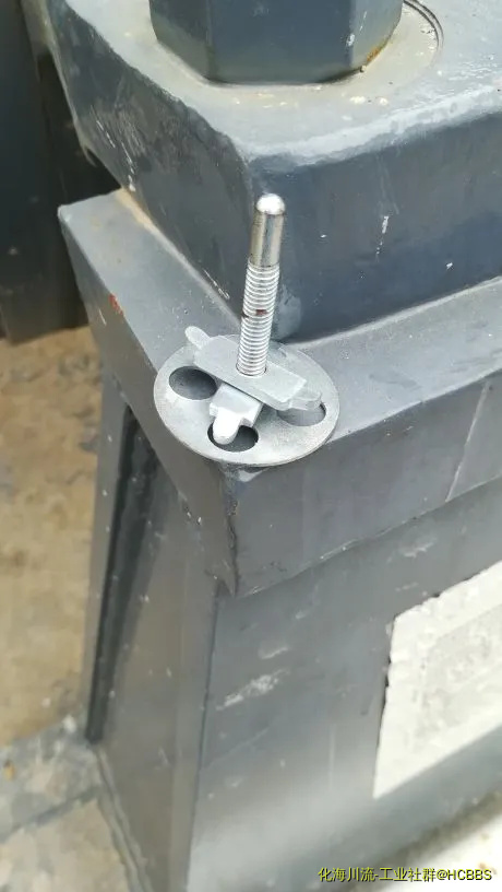

简介--入口管连个支撑也没有。六-登录查看全文
发表于 2020-7-21 09:37:46
简介--liaifeng 发表于 2020-07-17 21:07 这个机泵上不可能啥信息都没有吧,铭牌上没有信息吗?你好,老师,请问这个的作用是什么-登录查看全文
发表于 2020-7-22 21:25:54
润滑油杯接口,但是给那里润滑呢?  详情 回复 发表于 2020-7-22 23:24
简介--Charten Huan 发表于 2020-7-22 21:25 你好,老师,请问这个的作用是什么 润滑油杯接口,但是给那里润滑呢?-登录查看全文
发表于 2020-7-22 23:24:40
简介--liaifeng 发表于 2020-07-22 23:24 润滑油杯接口,但是给那里润滑呢?离心泵的轴承箱-登录查看全文
