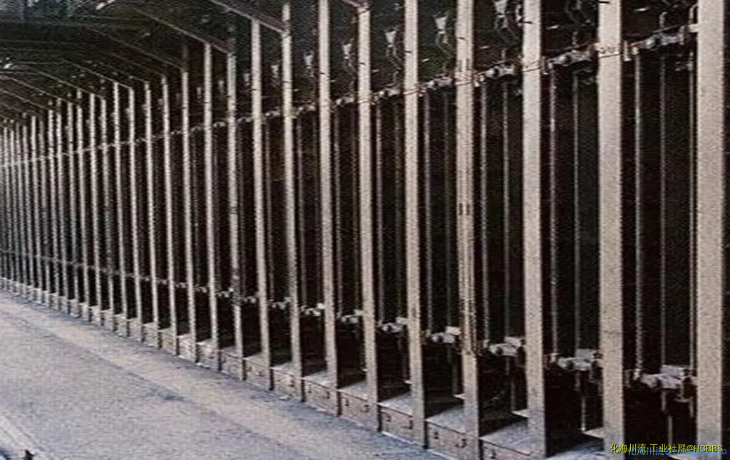

公司要求测量五炉距的数值,即5个炭化室炉柱之间的距离。
请问一下测量这个数值有什么意义?
如果该距离超过了规定值的范围,应该怎么处理?

这个最终还是关注的炉体膨胀吧。如果有四车连锁的会影响定位精度。

关心炉体纵向膨胀?炉体的纵向膨胀都被膨胀缝或炭化室空间吸收了啊。  详情 回复 发表于 2020-7-22 15:19

理论上是应该被膨胀缝吸收,但是这个理论需要用实践去证明。
