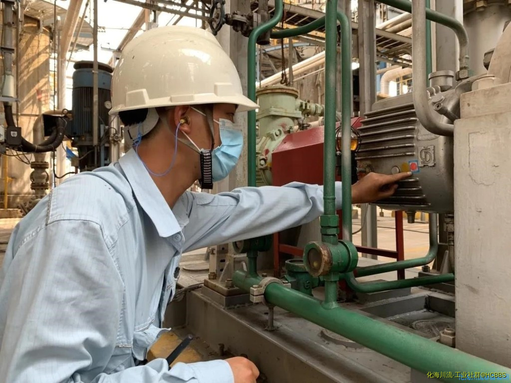

动设备的测温、测振工作一直是巡检的重点工作,测温工作是每隔3小时一次,那每次测温空白间隔时间内,机泵温度如何监控?
动设备的温度不像振动那样,可以从声音的大小、振动频率的规律性、卡涩与否来大致判断是否发生变化。温度只能通过测温枪才能测量,否则难以感知。
       当然,车间现场通常配备测振仪、测温枪,再加上一根小听棒。
如何把温度的变化通过手段显示出来,易于观察、可视化是非常必要的。

为了提高巡检质量和效率,增加可视化程度,XX化工厂芳烃车间用“温度变色贴”,贴在机泵轴承箱的测温点上。当机泵表面温度达到额定温度时,就会改变颜色并显示额定温度数值,同时变色贴还具有“反光”效果,便于夜间观察,提高了员工巡检质量。

案例:X操作工巡检机泵时凭借轴承箱贴纸颜色的变化,立即做出停泵处理,确保了装置安全生产。  详情 回复 发表于 2020-7-14 19:58

温度变色贴也不是啥高科技,只是给外操寻检提个醒(特别是夜班),直观。真正测温还是靠测温仪。  详情 回复 发表于 2020-7-18 18:03

这个最早运用在变电站的比较多,分为可逆和不可逆两种类型,实施效果也还是不错!
我们这里关键机泵也在尝试使用此贴纸,辅助监控!
其实类似的科技是讲数据可视化的一种转变,类似于红绿灯的效果,利用了人类对颜色的敏感性,值得推广!
