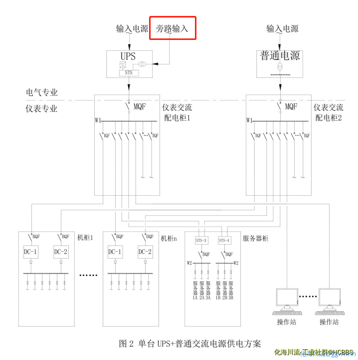

石油化工仪表供电设计规范上说,UPS需要两个电源,一路是主电源一路是旁路电源,主电源是给电气提一级负荷,那旁路电源对电气的要求是什么? image.png

旁路电源一般是在主电源出故障的时候为设备提供电源,其要求应与主电源一致。共同学习,有错敬请纠正。

这个旁路是维修旁路吧?维修旁路一般是UPS自带的,应对UPS内逆变器突然损坏之类的故障时UPS自动切换为旁路供电,旁路一般只有稳压功能,还是那趟电,只是不再经过蓄电池了。

旁路电源与主电源建议不是同一台变压器。

个人理解UPS双电源的意思是:不同段变压器出线、低压柜不同回路,以保证在检修期间分段停电不影响UPS供电。
就和平时自控系统供电都是市电(旁路),市电失电时通过UPS应急差不多

1。最好是源自不同低压母排。
2。馈电经过隔离变压器后, 作为UPS的输入。

旁路电源是另外一路电源。一般是双备电源。

旁路电源有两个作用 1、作为ups整流逆变回路的静态旁路(有联锁)2、作为检修旁路(当ups整机故障或整机检修时使用,无联锁);如果有其他电源,也要提一级,
