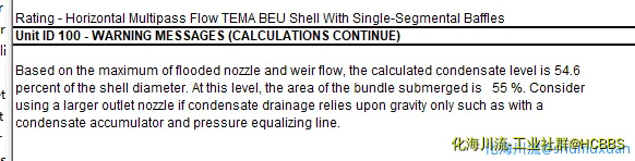

HTRI换热器选型时,冷却水走管程,热物流(液相)走壳程,壳程上进上出,运行报告时出现如图的报错是什么意思?按翻译是说液面高度只能达到壳径的54%,需要增大出口管嘴,可是上进上出怎么会液面冲不满壳体呢?求教

看上去是按壳程冷凝过程进行计算了。检查一下壳程热物流进、出口气相分率是否均为 0 ,即液体显热传热过程。

报告结果里热物流气相分率都是0的。

如果我把热流相态直接改成全液相,模拟又是报错:temperature at inlet(hot):has been reset to the profile value to prevent extrapolation.但是热物流的温度范围我都调整过了 还是一直显示这个

翻译说的好像是  冷凝液的液面高度比较低吧;然后说会影响换热面积什么的。冷侧有相变?
管程和课程反过来  试试

把壳程改为无相变,全液体
