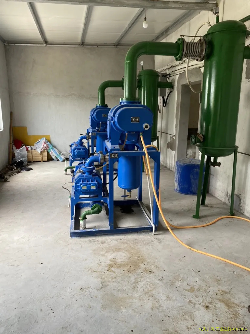

真空机组一般都是罗茨水环真空机组,罗茨螺杆真空机组等。
发表于 2020-7-9 22:44:45
202007/09/8bfe615d1c5c85aa1bea6652aabc7024.webp
这样不做基础安装,振动不大吗?  发表于 2020-7-10 08:12

leeGITIVIP会员 VIP会员 | 显示全部楼层       最后访问IP浙江省
螺杆真空泵振动很小,硬币立上面都不会倒。
