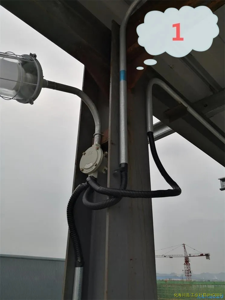

现场看到一些穿线管的做法,感觉怪怪的,似乎是应付了事。拍下几个画面,让大家评判评判
如图,这样做可以吗?规范的做法是什么呢?

感觉不太舒服,但还是可使用。

是的,我也是这样认为
所以想问问专业的仪电工程师,怎么做更好

有专门的波纹管和镀锌钢管接头的,但是很多要求高的厂里会用防爆挠性管连接

不符合规范,4楼说的以外还有跨接不符要求,导管口应该用胶泥封口

总感觉有些凌乱,局部封堵防爆措施不到位:防爆塑料软套管出钢管应该用螺纹活接头连接,必要时可采用镀锌钢线槽布线,看看人家标准的做法

你这个是很规范的做法!
如果接口只是用电工胶布带简单的封堵一下问题还是很大的,化工生产的环境本来就比较恶略,很快会老化的,引起参数较大波动,这个隐患可大了,一次停工,所有的接头都够换了,有必要这么节省吗?

这是防爆界区的做法,发帖为非防爆界区做法,非防爆界区电缆入口也要密封严实,明显不符合要求。

如果是防爆场所,问题如下:
1、防爆场所三根缠绕管同时穿入三通盒肯定是不允许的,缠绕管另一端应使用包塑软管接头。
2、如果电缆电线没有中间接头可以,应使用包塑软管接头。
3、如果仪表接线盒口配防爆格兰头(电缆夹紧密封接头),且电缆线径与格兰头匹配则允许。
4、阀门与上一条仪表接线相同。

防爆区域必须使用防爆挠性管,非防爆区域波纹管应使用接头

图片一:接线盒选用四通的,若是防爆环境得需用防爆挠性管或防爆格兰,非防爆环境波纹管要用管接头,从照片上看灯头的方向也不对,保护管布置凌乱。
