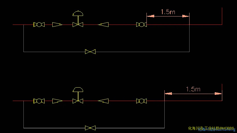

各位前辈好!
目前工作上需要进行氧气管道配管工作,查询相关规范有如下疑问:
1、《氧气站设计规范》中明确:氧气管道的弯头、分叉头不得紧接安装在阀门的出口侧,其间宜设长度不小于5倍管道公称直径且不应小于1.5m的直管段。
这个要求对于调节阀下游切断阀和旁路三通适用吗?不然下游切断阀和旁路三通之间间距1.5m,配管不大好配。
但是看GB16912,它是将阀组当成一个组件,要求阀组之后1.5m为直管段。
2、对于质量流量计,这个算是节流元件吗?本来是没有直管段要求的。
这个也需要1.5m的直管段吗?
3、关于管件,能否使用有缝管件?
4、对于大管道上接小管道,没有合适管件,只能开孔焊接,允许吗?
5、对于大小头后面的直管段是否也需要1.5m?好像没有明确说明。
请各位有相关工作经验的大拿有空回复一下,谢谢啦!

一切按照《氧气站设计规范》所要求的执行。
1、已经明确。
2、对于流量计,是要按照流量计的使用要求设计。
3、以压力允许为准,但这里要考虑的是管道的选择形式、材质、工艺等都要符合氧气的理化条件。如管径、材质与氧气的流速都是有严格规定的。《氧气站设计规范》里面都有明确规定的。
4、开孔问题,只要符合相关设计要求的就可以,值得注意的是施工时要保证管道内部的清洁,即无焊渣、无油脂,以防止因冲击产生静电火花,或遇油爆炸等事故发生。
5、小管径一侧应该是这个距离。以适应调节阀的特殊作用,这一切都是为符合于氧气这个特殊介质制定的。
《氧气站设计规范》应熟读,并按章办事。切记不能给自己留下麻烦,
供参考。

发表于 2020-7-6 08:38:34
注意这个宜,可以设也可以不设1.5m直管段,如果是新装置,建议设置
